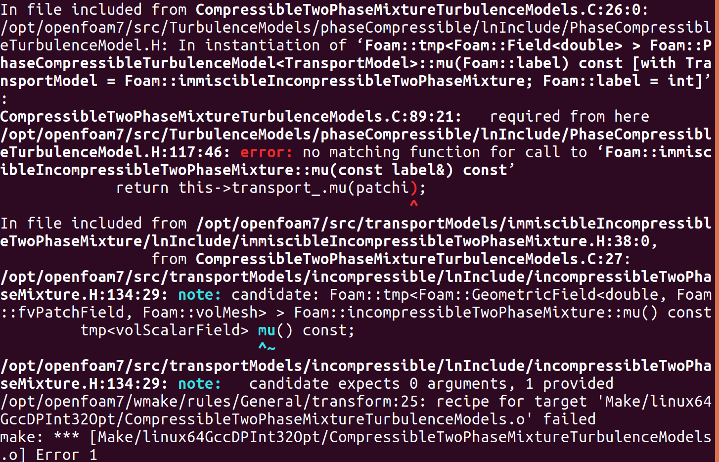

    @东岳 您好,李老师。我下载了MPPICInterFoam后,想要安装。但是一run就出来了错误。希望您能帮我看一下,看看是哪里出了问题,谢谢您。!

    yfclark 神
    换基金会版本,两个源代码不通用

    已解决,路径问题。不好意思。

    @xiaolin 我是因爲安裝了不同版本的OpenFOAM而導致的問題.比如說OpenFOAM6和OpenFOAM18.06,這種不同編號的版本是不同組織創建的.所以裏面有一些東西不兼容.你需要下載相應的版本.
