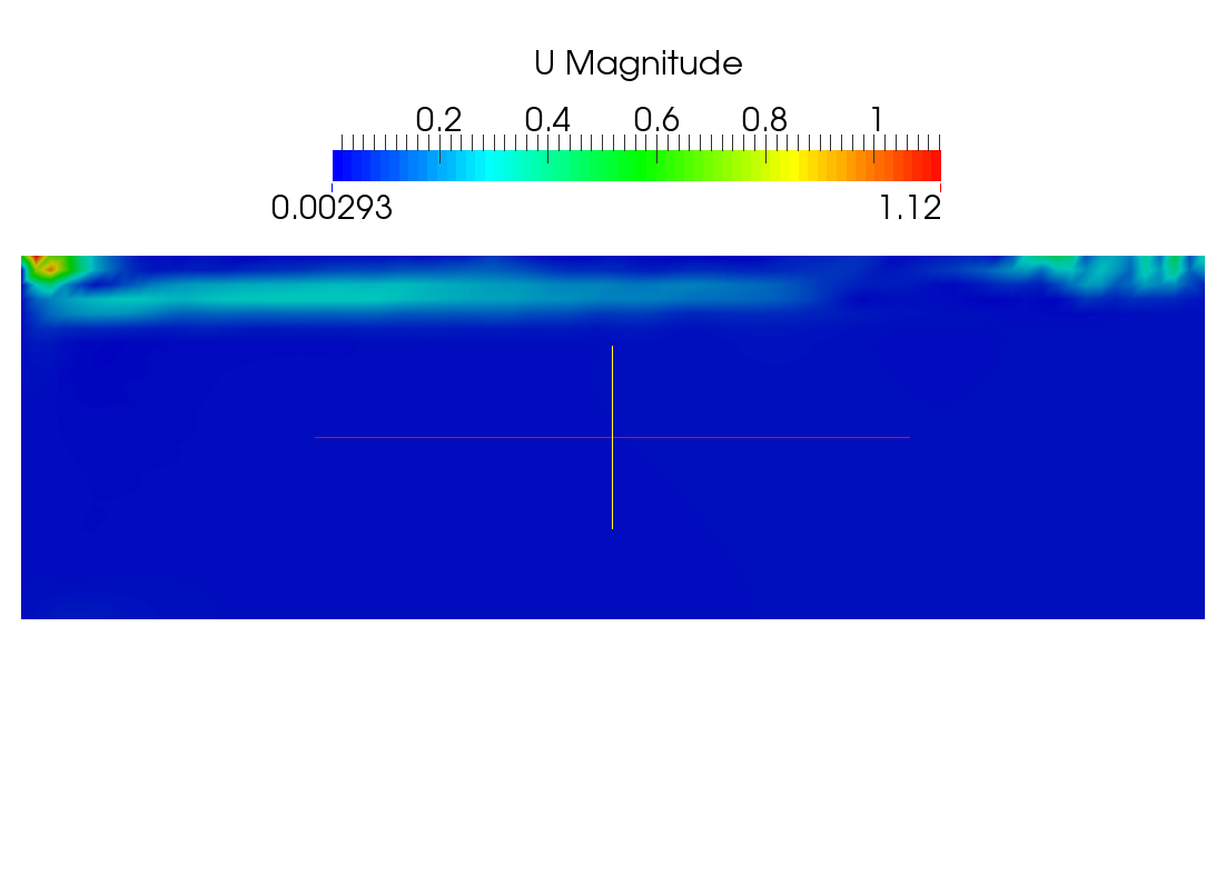

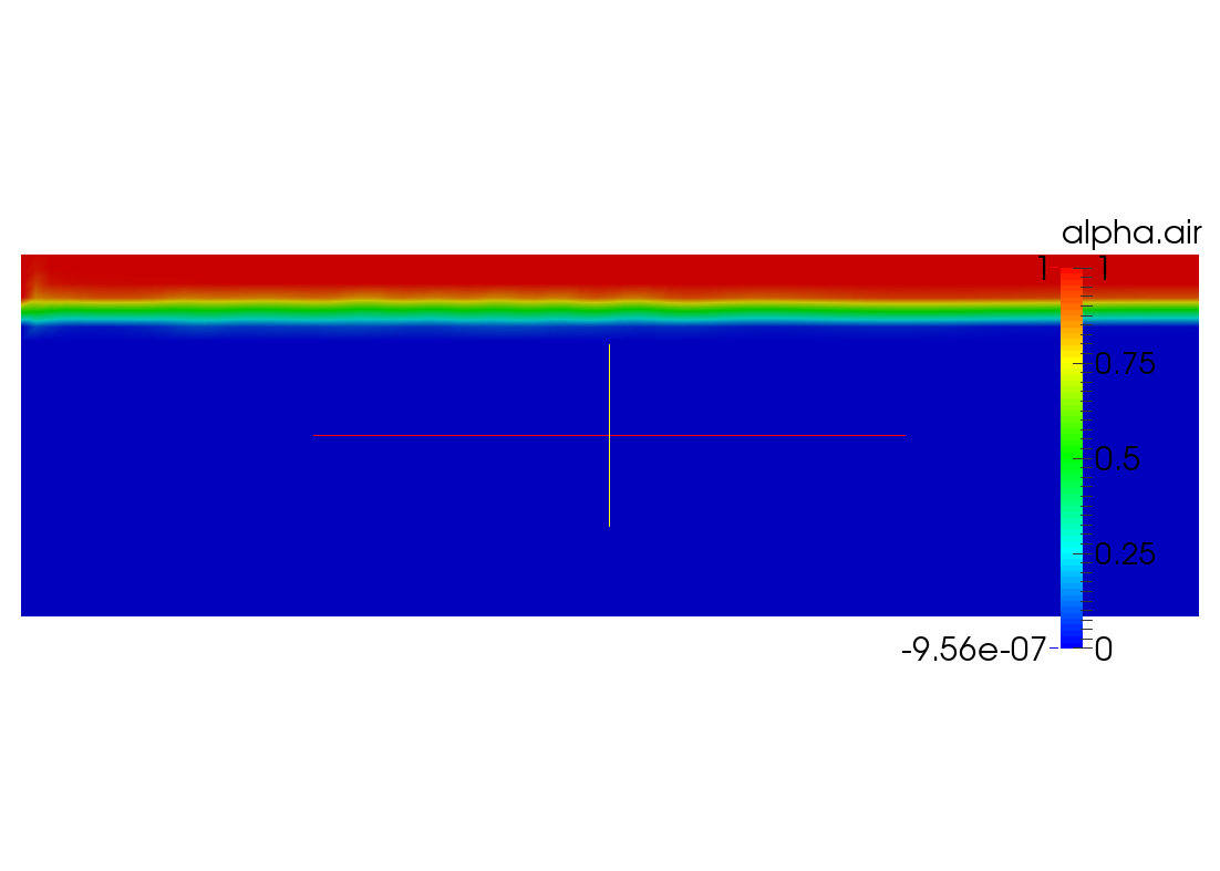

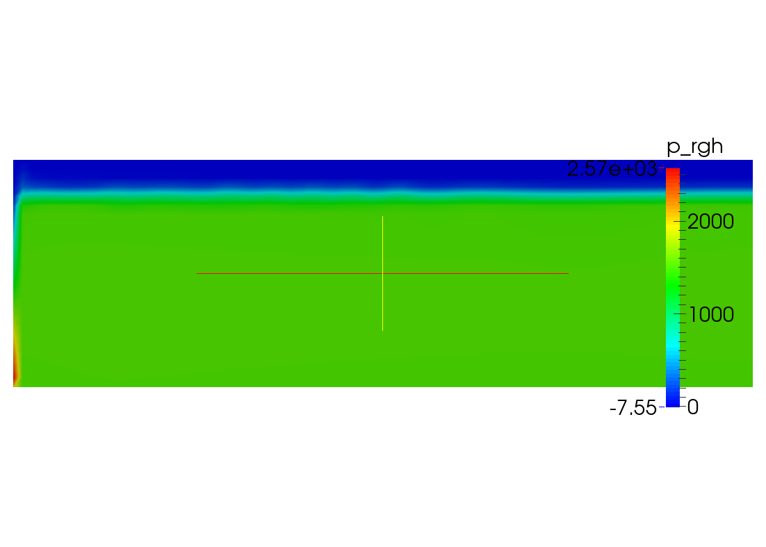

    大家好,我用interMixingFoam求解器求解水渠流动,即采用相对运动法设置水流从左向右运动,空气的速度总是不对,相分数和压力场感觉没有什么问题
    水槽两侧和底面都是壁面边界条件,进口、出口、大气边界压力条件分别为:
        inlet

    不知道哪里设置的不合理,或者是按照我设的边界条件,可能某些连续性条件不满足、不合理。
    谢谢大家!
    @chengan-wang 你看一下相对速度的方向对不对?并且看起来好像是非结构网格,还比较糙
    chengan.wangC 1 条回复 最后回复
  • chengan.wangC 离线
    chengan.wangC 离线
    chengan.wang
    @东岳 谢谢,速度方向没有问题,网格就是用blockMesh画的结构化网格,刚开始算,网格没有画太多,比较稀疏
