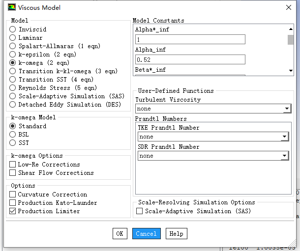

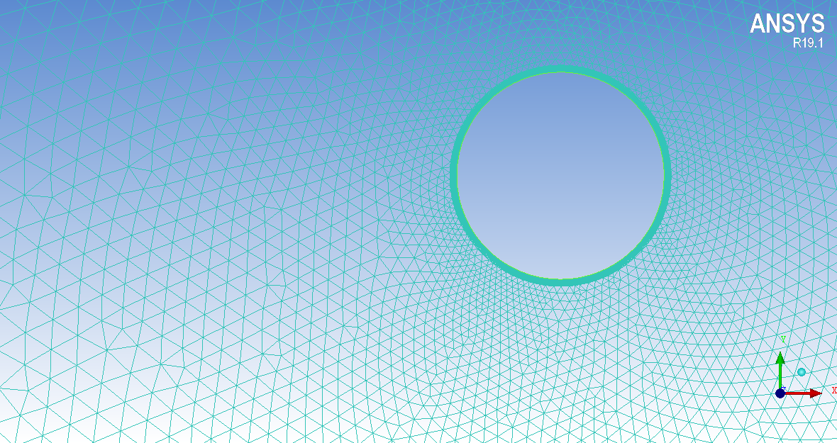

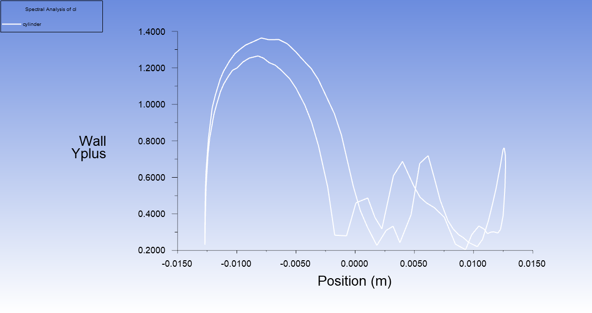

    大家好,我最近在模拟Re=10000时,二维圆柱的升力系数和阻力系数。采用的湍流模型为k-omega,网格划分采用非结构化网格,边界层采用四边形网格,圆柱壁面y+值在1附近。换过不同的网格,时间步长等,阻力系数为1.0-1.2左右,与文献可以对应上,但是升力系数模拟出来在1.25左右,文献数据为0.4-0.6附近。大家能帮着看看问题出在哪里嘛?fluent里再选择k-omega模型后还可以选择低雷诺数修正或者自由剪切修正,我在计算的时候并没有勾选,大家知道这个一般怎么用吗?

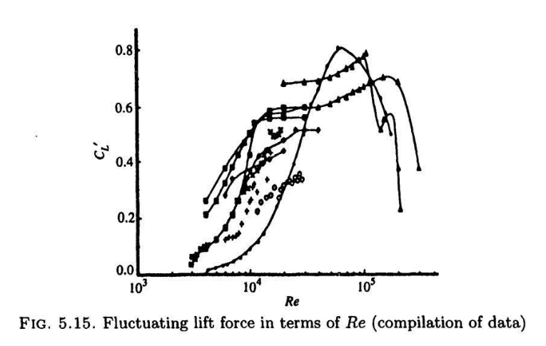

    Re 10000 圆柱绕流的流场特征应该还在亚临界区域内。时均 Cl 应该是0才对。我觉得楼主说得是升力系数的波动值 fluctuating lift force(Cl'), 你看实验中的数据都有很大的不确定性。用3D网格,正交网格,效果会好很多。
    M. M. Zdravkovich, “Flow around circular cylinders vol. 1: Fundamentals,” (Oxford University Press, New York, 1997).
