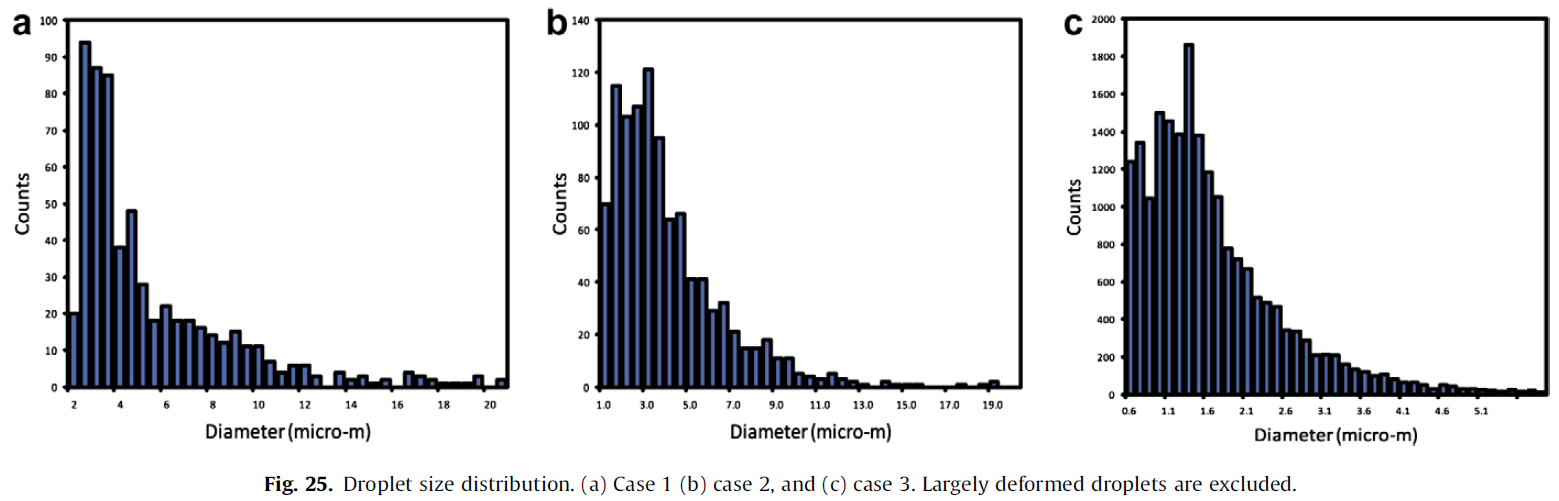

    获得一个连续粒径分布,如下图:
    原文链接:Simulation of liquid jet primary breakup: Dynamics of ligament and droplet formation

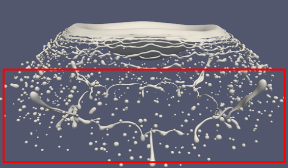

    @史浩 老师您好,我是采用VOF模型对液滴碰撞进行计算,最后想获得破碎液滴的粒径和速度分布,看到您提了这样类似的问题,想问下该怎么解决?58159477-57ac-4a29-915d-b2c05115e590-image.png
    cccrrryyy 超神
    这种只能自己写了,这个可能连定义都没有完全统一吧?都是一些模化的公式之类的,比如根据相体积分数计算一下体积然后再用球的半径当做粒径?楼下有人提到VOF-to-DPM,新版FLUENT已经可以实现这个功能,可以参照它的用户手册锁定一下相关文献。
    conghongchuan
    在 中回复了 cccrrryyy 最后由 编辑
    @cccrrryyy 好的,谢谢您,我再查阅下相关文献看看
