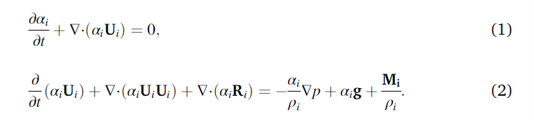

    大家好,本人刚开始学习OpenFOAM,最近刚刚发现CFD中文网和东岳流体。从以前的有关风吹雪的贴子里发现了东岳老师分享的一篇论文。
    替代文字
    其控制方程如下:
    我在foam-extend-4.0里面找到了bubbleFoam,是否适合这个模型呢?还想请教一下OpenFOAM中哪些求解器可以实现这个模型,请大家给我一下建议。
    不行,bubbleFoam太老了,如果你要研究数值算法可以用来起步。如果直接用来计算的话,用twoPhaseEulerFoam就行
