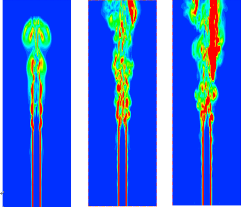

    最近用pisoFoam的层流模型对圆孔射流进行了仿真,初始用了28万网格,较粗糙。对压力、速度的初始条件设置如下:
    压力p
    internalField   uniform 0;
    boundaryField
       IN
           type            zeroGradient;
       WALL1
           type            zeroGradient;
       OUT
           type            fixedValue;
           value           uniform 0;
       WALL2
           type            zeroGradient;
    速度U
    internalField   uniform (0 0 1);
    boundaryField
        IN
            type            fixedValue;
            value           uniform (0 0 6);
        WALL1
            type            noSlip;
        OUT
      //      type            zeroGradient;
    	type pressureInletOutletVelocity;
    	value uniform (0 0 1);
        WALL2
            type            noSlip;
    得到的涡量图
    在射流到达出口时,出现了强烈的扰动。我希望能够得到一个充分发展的流场,也尝试使用waveTransmissive解决该问题,但一直无法运行。请问该怎么解决这种问题?
    最简单的设置是延长出口,减少出口信息对内流的影响
