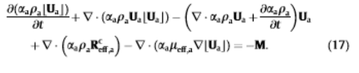

    最近结合东岳老师的论文,初步学习了下OpenFOAM-6中twoPhaseEulerFoam源代码中的动量方程(依据pU/UEqns.H),得到了一些收获,也有很多疑惑。现在分享给大家,也希望大家能帮忙解惑。
    pU/UEqns.H中的动量方程形式是东岳老师论文中提到的全守恒形式,因为密度没有被除,见下图1。全守恒动量方程.png 对应的代码及相关注释如下。其中,g、压力梯度项都放入了压力修正里面去了,而虚拟质量力和拽力保留了下来。
     U1Eqn =
                fvm::ddt(alpha1, rho1, U1)//图1等号左边第一项
              + fvm::div(alphaRhoPhi1, U1)//图1等号左边第二项
              - fvm::Sp(contErr1, U1)//图1等号左边第三项,查阅coutErr.H后发现多了一项fvOption
              + MRF.DDt(alpha1*rho1 + Vm, U1)//不知道这项对应什么
              + phase1.turbulence().divDevRhoReff(U1)//可能对应图1等号左边第三项和第四项??
              - Vm
                    fvm::ddt(U1)
                  + fvm::div(phi1, U1)
                  - fvm::Sp(fvc::div(phi1), U1)
                  - DDtU2
                )//应该是虚拟质量力,论文中忽略了这一项,和东岳流体中的虚拟质量力形式吻合
              + fvOptions(alpha1, rho1, U1)//fvOption,不知道对应什么
            U1Eqn.relax();
            U1Eqn += fvm::Sp(Kd, U1);//对应拽力
    如果将代码中的MRF.DDT项、fvOPtion项和虚拟质量项全部去掉,则与图1中的全守恒公式完全对应。但对于divDevRhoReff(U1)项我通过Doxygen查看了相关代码(不知道是否正确),如下:
    - fvc::div((this->alpha_*this->rho_*this->nuEff())*dev2(T(fvc::grad(U))))
           - fvm::laplacian(this->alpha_*this->rho_*this->nuEff(), U)
    其中laplacian项对应与图1全守恒公式左边第五项,但nuEff()*dev2项似乎应该等于2019-10-11 12-46-26屏幕截图.png ,与论文中的形式Reff.png 差了2019-10-11 12-47-26屏幕截图.png 这部分差的值放到那里去了呢?

    在 中回复了 Samuel-Tu 最后由 编辑
    是的,后面的kI放在了压力里面

    @东岳 在 OpenFOAM-6的twoPhaseEulerFoam学习 中说:
    是的,后面的kI放在了压力里面
    最开始我以为是把kI放入了压力泊松方程中,但是我pEqn里一直都没有出现kI,后来我在xiaopingqiu的个人网站上看见了一种说法:动量方程中的压力是雷诺时均压力和雷诺应力的各向同性分量(2k/3)之和。2019-10-12 16-34-52屏幕截图.png
    这种观点可以在 Pope 2000 书第 88 页找到依据。在 “ The Finite Volume Method in Computational Fluid Dynamics: An Advanced Introduction with OpenFOAM® and Matlab®” 这本书的第 699 页,也提到 k 是被放到压力项里去了,目的在于使动量方程中只含有 νt 这一个跟湍流有关的未知量——来源于xiaopingqiu

    Zhy2022
    @Samuel-Tu kI项是雷诺应力项对照柯西应力项中正应力部分写出来的,而p正好是柯西应力中的正应力部分,所以两者放在一起
