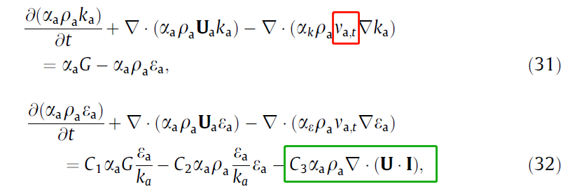

    论文中的形式如下图:
    • 疑问1:va,t指湍流粘度,且k和epsilon方程中用的同样的湍流粘度,而在代码中确是用的有效粘度,且k和epsilon方程中的有效粘度不同,分别为DkEff()和DepsilonEff(),其定义如下:

    • 疑问4:对于公式(32)中C3项(绿框部分),是否少了一个epsilon。因为源码C3项中含有epsilon:
    - fvm::SuSp(((2.0/3.0)*C1_ - C3_)*alpha()*rho()*divU, epsilon_)
    应该是少了个epsilon
