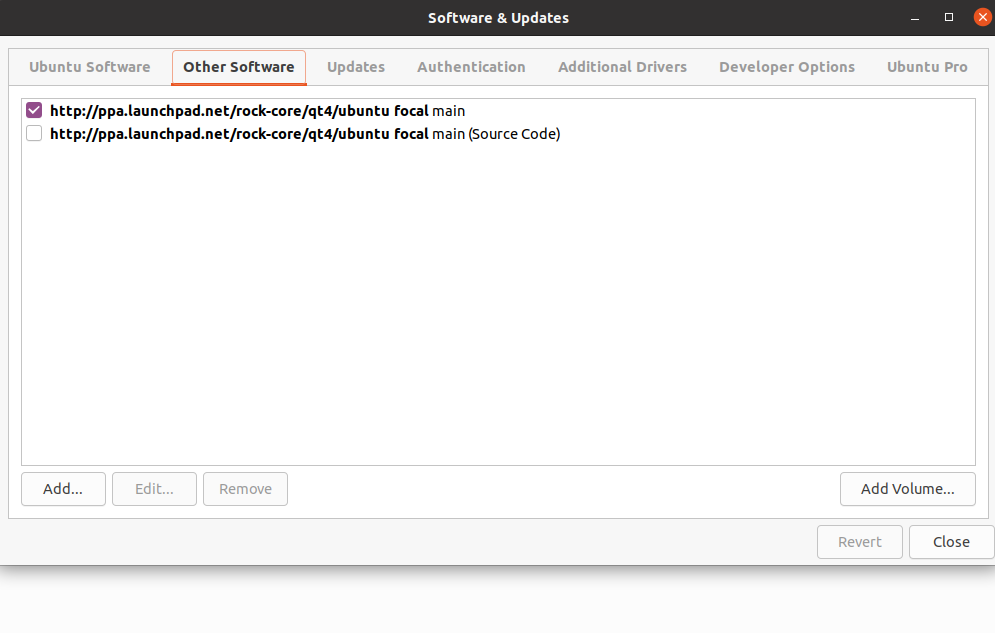

    问题已经解决了,还是发过来,便于其它人有类似问题的参考。异常时显卡驱动采用的是通用的驱动,在software&updates程序中将其切换为navidia过后便好了。

    @zhoushan 请问你解决了吗,具体在哪里切换驱动呢
