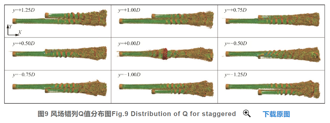

    先用clip把中心区域切出来再画?你试试
  • V 离线
    V 离线
    Vortex
    谢谢李老师。我尝试了下切片但还是绘制不了那种图,原因应该是我使用的是大涡模拟,入口添加了脉动会令大气边界层产生涡结构。

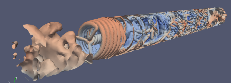

    @Vortex clip把风力机及其尾流部分切出来,再用Q画;如果还是有大气涡,那就调大一点Q,直到尾流结构能够清晰出来。
    如果这样做,一直搞不出来,那可能你风力机部分及尾流部分的网格太稀疏了,或者大气湍流里面的涡结构太强(一般是前者的原因)。
    V 1 条回复 最后回复
  • V 离线
    V 离线
    Vortex
    在 中回复了 aiweimo 最后由 编辑
    @aiweimo 感谢你的指导。我尝试了下切片,第一台风机尾涡还可以,后面两台基本就被遮住了。我用的是NREL 5,风轮直径126m,局部加密区域约2.5m。

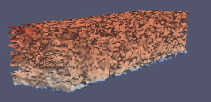

    @vortex 您好,麻烦请教下,如何在paraview中对尾涡进行类似上图的可视化呢,即如何调整Q的显示方式,我试了下,如下图,感觉看不出来涡结构:
    麻烦版主或者群里各位大神指教,非常感谢!
    厉害厉害,SOWFA只支持openfoam2.4?
    你那个图调节Q的大小,阈值变化一下。另外可能还需要计算一段时间。
