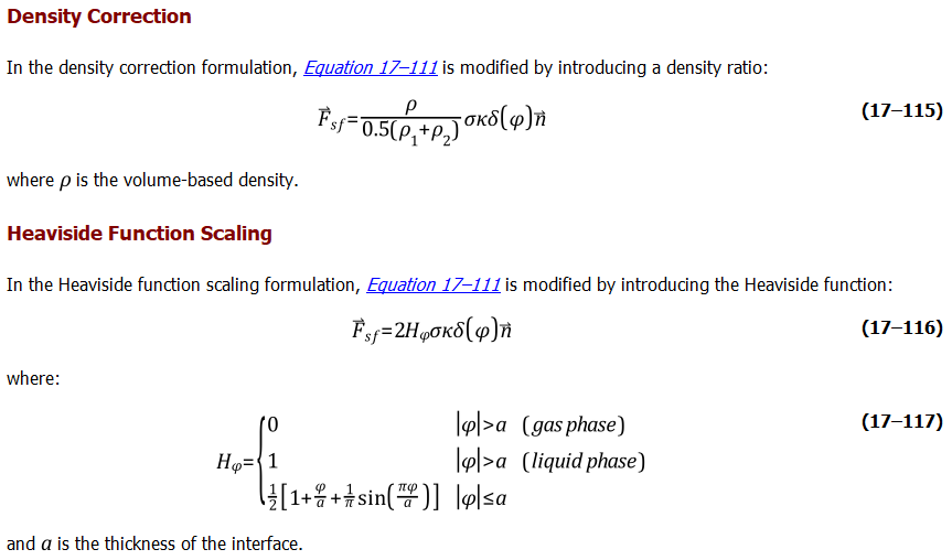

    最近利用VOF方法在做气液两相流模拟的时候遇到了虚拟流动(spurious/parasitic currents)的问题。该问题一般会在毛细力主导时才会出现,起因是界面张力与压力源项的不相容性以及界面曲率计算的不准确。因此尝试利用耦合Level-Set的方法。这里面fluent给出了两个抑制虚拟流动的选项:density-correction 和heaviside-correction。定义如下:density and heaviside correction.PNG
    但是在分别利用这两个修正方式模拟时发现:利用density-correction方式消除虚拟流动的效果很好,能够比heaviside-correction方式小两个数量级。但是后续的验证却发现,施加density-correction之后,自由液面运动的特征时间(毛细时间)被放大了近两个数量级,这显然与事实不符。其实从这两个修正系数的定义上也可以看出二者的区别不是很大。但是在抑制虚拟流动时却产生了很大的差别。后续也试着利用openfoam中的来模拟,发现虚拟流动比fluent中vof的结果更严重。其原因可能是fluent中采用了PLIC的界面重构方式。

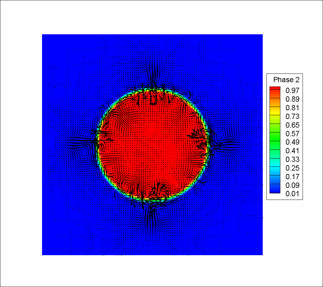

    @东岳 谢谢东岳老师的回复!
    如上图所示,我在这样的举行计算域里面(蓝色为液相,红色为气相,水),初始化的时候气相即为圆,没有重力及其他体积力,0速度场,0相对压力场。界面用CFS模型平衡。这样的话,理论上,计算一段时间之后,流场的速度应该为0(在数值收敛精度以下)。但是一开始算,界面上就会出现这种虚拟速度,速度适量如图所示。该结果实在确保网格无关、时间步长无关的情况下。(有关虚拟流动的研究已经有很多论文,检索 spurious/parasitic currents 即可)。而且,这种速度会导致界面变形,例如在本例中,无法维持为圆形。上图是FLuent 中VOF方法的0.1s计算结果。

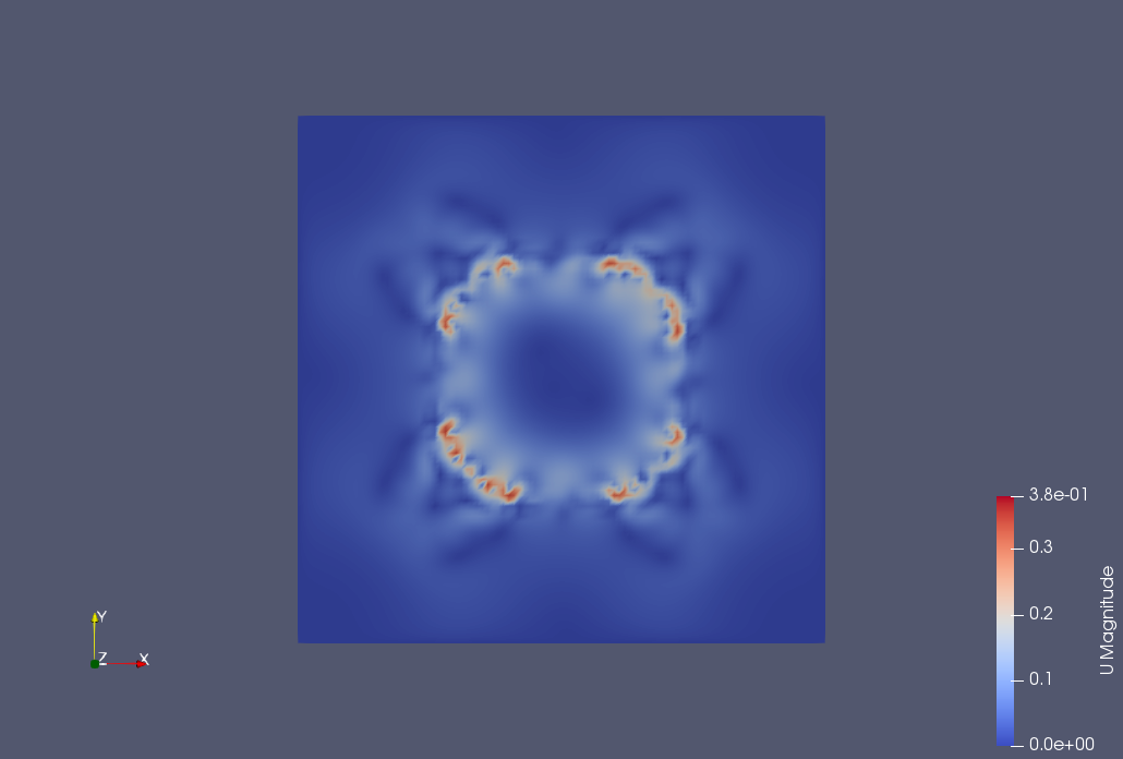

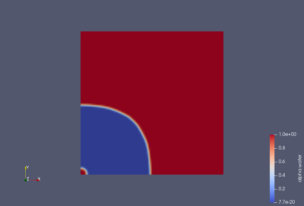

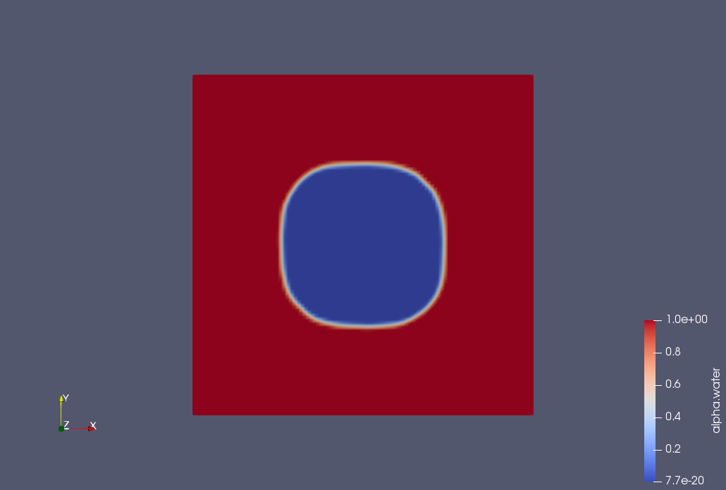

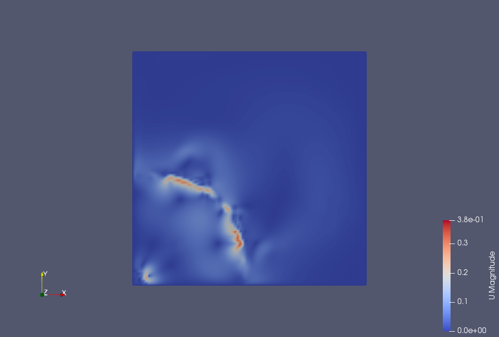

    以下是相同条件下中 interFoam的模拟结果结果前两幅图是0.1s的相分布和速度云图,后两幅是5s的相分布和速度云图。
    可以看到,在0.1s时,由于虚拟流动的存在,圆形的气相区域已经变得有些“方”。在5s时气相直接跑到了一角。
    这样比较下来,Fluent中利用PLIC方法捕捉的界面更准确一点。但影响还是很大。
