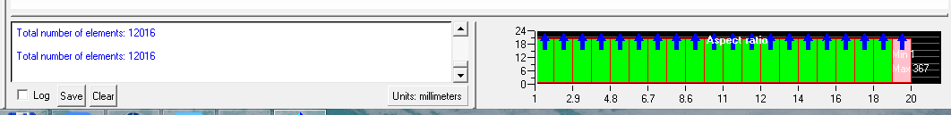

    simthere
    用ICEM把网格画好了,3×3×3检查没有啥负质量网格,用Aspect ratio检查一下,居然最大的是300多。。。改变了节点和节点分布律,但是调了一个晚上没有调好。。
    而且角度检查也不理想,这个虽说要慢慢调,但是经验尚浅,调来调去还是没搞定:sad:
    tin和blk:

    @simthere 在 Aspect ratio 达到300多,如何调小呢 中说:
    Aspect ratio
    边界层网格?这部分很容易纵横比过大。Quality指标更关键。:sunglasses:

    simthere
    在 中回复了 CFD中文网 最后由 编辑
    @cfd-china 好吧,这样呀。
    计算了Y+值,如果第一层网格真的设置为计算的值,感觉网格也密的不行
    在 中回复了 simthere 最后由 编辑
    @simthere 可以糙一点,算算看结果如何,然后不行再加密。
