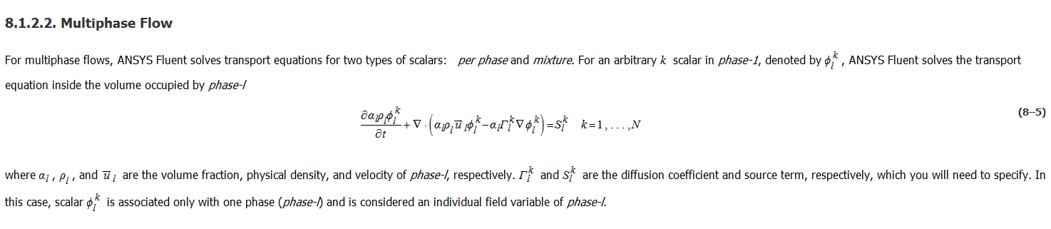

    想在气液模型interfoam中实现Fluent里的液相溶质浓度扩散方程如下
    暂不考虑源项
    实现如下:
        fvScalarMatrix CEqn
           fvm::ddt(alpha1, rho1,C)
          + fvm::div(rhophi1,C)
          - fvm::laplacian(alpha1*Ck, C)
    Ck是扩散系数,编译成功,运行出错,大家能不能给些建议
