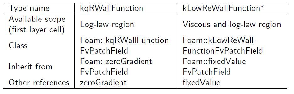

    @Samuel-Tu k的壁面函数有两种,当使用kqRWallFunction时,在物面采用的是k的梯度为0,即黎曼边界条件,全场可以正常求解,壁面第一层网格的k无需额外处理。当采用kLowReWallFunction时,根据yPlus确定壁面的k值,即为狄利克雷边界,全场仍可以正常求解,壁面第一层网格的k也无需额外处理。但不管哪一种,k的壁面函数均是在solve(kEqn)这步进行的,即求解k方程时加入了k的边界的处理。
    动边界
    k的壁面函数就是零法向梯度

    @东岳 kqRWallFunction是零压力梯度边界,因此壁面第一层网格的k值与壁面上的k相等。kLowReWallFunction为固定值边界条件,利用壁面函数计算壁面上的k值,因此壁面第一层网格的k值与面上k值没有相等的关系。
