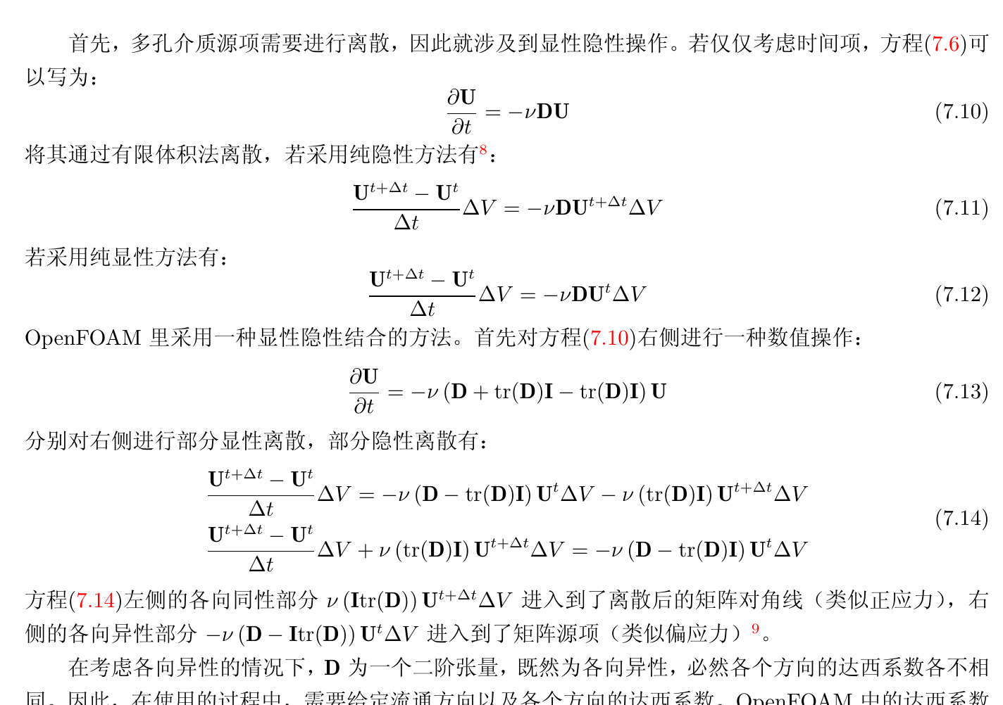

    最近在更新多孔介质部分内容,下图应该解释的比较清楚
    chaoscfd
    原来是这样,感觉很神奇啊。请教李老师,为什么要对源项分开进行显式隐式的离散?
    在 中回复了 chaoscfd 最后由 编辑
    @chaoscfd 不能单独进行隐性离散,因为$\mathbf{D}$为二阶张量,单纯显性离散其实完全可以。不过既然能隐性一点,那就隐性一点增加对角占有 :-)
