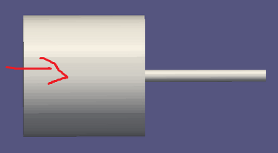

    可压缩,0时刻,U的大小怎样确定?

    你可以直接用压力进口对可压缩来模拟。就是压力进口、压力出口:sunglasses:

    据说可压缩的压力入口是这么给的:
    totalPressure
    pressureInletVelocity

    dimensions [0 1 -1 0 0 0 0];
    internalField uniform (0 0 0);
    boundaryField
    INLET
        type fixedValue;
       value uniform (0 0 0);
    WALL
        type            fixedValue;
    OUTLET
        inletValue      uniform (0 0 0);
    这样写对不对?
