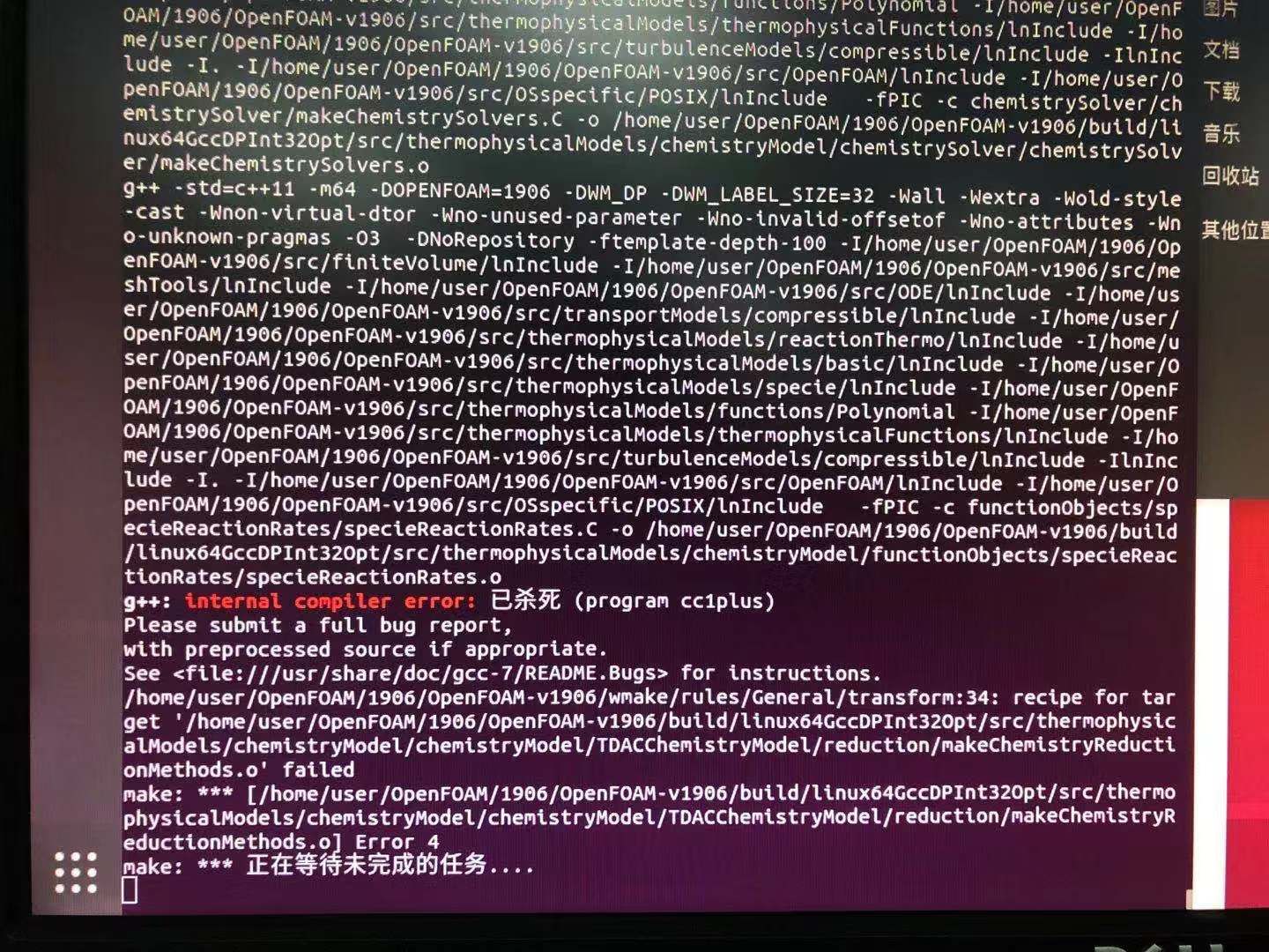

    @东岳 但是编译过程出现了下列这个问题后就停止编译了,首先以为是路径问题,但是改过之后再次编译还是这个问题,这个是什么原因呢?微信图片_20191104170615.jpg
    【已杀死】这个不是编译流程的问题,一部分情况是内存不够。不过不太确定。
    七 1 条回复 最后回复
  • 七 离线
    七 离线
    七辆战车
    @东岳 解决了,确实是内存的问题,把并行编译核数减少就可以了
