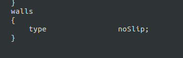

    openfoam设置无滑移边界条件怎么设置?

    @win noslip? 我实在tut的case种找到了这个边界条件 不知道是不是你想要的

    谢谢,应该是

    @星星星星晴 我想问一下这是哪个算例啊?

    @win 无滑移是边界上各个方向速度都为零吗?实际上我看过别人说过不同版本的of对Noslip有不同的定义。有可能等同于fixedvalue(0,0,0),还有种说法等同于zerogradient。你可以试试看看。。

    @Samuel-Tu 谢谢,我试试。

    @win 我也是道听途说,没有验证过。麻烦分享下计算结果是否一致

    @Samuel-Tu 应该是不一致,我用这个算过,和结果是相反的。

    @win 去tut/lagrangian/ 搜一下吧 grep -ihre "noSlip"

    @win 我是网格画的太稀了,画多点就好了

    @win 如果涉及到parcel到边界的话,注意cell size 和parcel size的关系~
