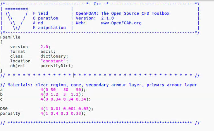

    各位老师好 最近刚开始学习OpenFOAM 使用的求解器是olaFlow。 在计算breakwater时要在constant下的porosityDict文件里设置孔隙介质的相关参数 这里面有a b c d50 porosity 五个参数 后两个可以理解 就是平均粒径和孔隙率 前面的三个参数a b c分别是什么含义呢 是否可以从求解器的某个文件中找到相应的定义呢? porosityDict.png

    @stan同学 您好,我也是在学习olaFlow中的breakwater的算例,方便说说abc这三个参数是如何求得的吗?感谢!

    目前,我们是通过渗透试验测出孔隙介质的压差、流速,拟合出I=AU+BU^2中的A和B,然后反算出来a和b的。至于c,OlaFlow作者在其论文中提到该参数的影响很小,故一般是取经验值0.34。
