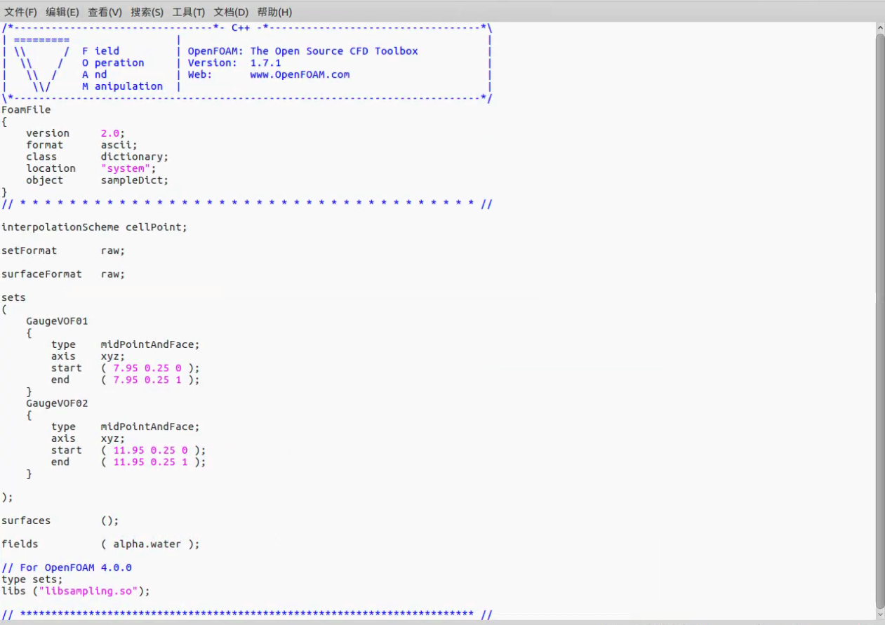

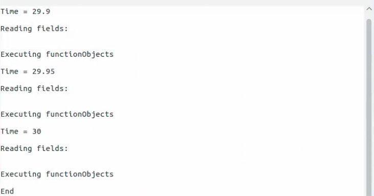

    这里是我在system文件夹下的sampleDict字典文件
    不知是哪里的设置出了问题
    还请各位老师指点:chouchou:
    你看一下最开始的log,他会提示你为什么,log信息的最前面,你这个截图看不到
