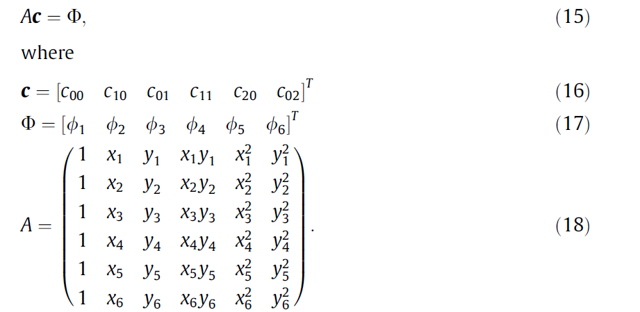

    问题背景是插值函数,通过空间中的六个点信息,插值处需要的位置处的信息。这个过程中对于二维问题需要求解6*6的小矩阵bf715ae7-9af3-4822-87a5-0168852432ac-image.png
    有六个未知系数,所以只要知道六个网格点信息,就可以算出六个未知系数了。
    OF本质也是求解矩阵,按理说应该可以直接调用。请教下大家如何直接调用让OF求解?另外OF能够判断系数矩阵A是否奇异么?

    OF的矩阵是稀疏系统,可以考虑自己写一个

    @队长别开枪 谢谢,如果OF不能直接调用求解的话,可能真得自己写了。。。。

    找到了一个LUsolve,好像可以求解方阵

    这种小矩阵用高斯消元直接解最快吧

    @Zephyr 主要想知道OF有么有直接计算的方法,如何直接调用OF中的高斯消元法求解。

    @Samuel-Tu 自己写一个也不难,OF的数学库都是针对GeometricField的,估计是没有
