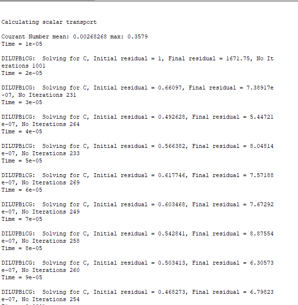

    我的程序在进行计算时,第一次迭代,残差非常大,从第二次开始就好了,但是计算结果也是错的没法再错了,求解格式是按照openfoam自带的算例进行设置的,求解器是在原有程序上自己改的。
    为何不用scalarTransportFoam
    1. 可能程序写的有问题
    2. 可能边界条件不对哦

    是用的这个求解器,但是在它的基础上我自己又在程序里加了点东西

    @东岳 谢谢您,是边界条件的问题。
