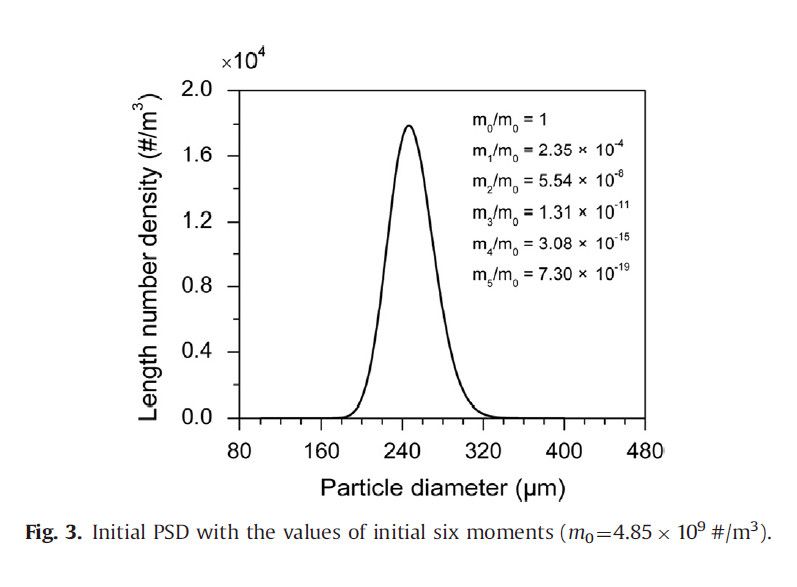

    我那个是标准矩,要乘以粒子数量。你贴的图m0就是粒子数量。你按照下面这个算就可以
    m0=4.85e9
    m1=2.35e-4*4.85e9
    m2=5.54e-6*4.85e9
    m3=1.31e-11*4.85e9
    m4=3.08e-15*4.85e9
    m5=7.30e-19*4.85e9
    这是他文章里面给的。m0/m0是标准化之后的矩。真实的m0是每单位体积的粒子数量。d10和d32相差不大,可以都用d32或者d10

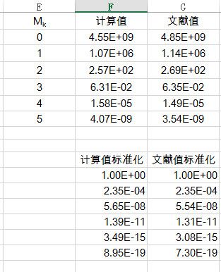

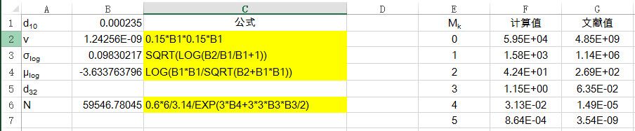

    东岳老师您好,您分享的文章中N值按理说就是文献中矩阵标准化之前的M0值,即单位体积的粒子数量,我按照您文章中的算法计算了N 与文献中M0差距了5个数量级。感觉M0还是没有算对。然后对计算值和文献值的矩进行标准化后,也还是存在差别。标黄的部分是B列的计算公式,您看下那里出问题了。。。感激不尽
    在 中回复了 walten 最后由 编辑
    @walten 粒子直径单位都是米么?
    waltenW 2 条回复 最后回复

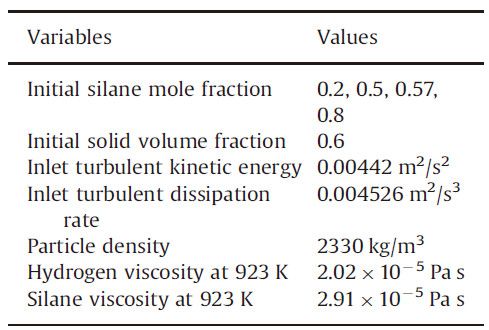

    文献中的一些物性参数。
    你的d10 = 0.000235,你的计算的$m_1/m_0=0.26$?这两个值应该相等
    waltenW 3 条回复 最后回复
  • waltenW 离线
    waltenW 离线
    walten
    @东岳 是的,0阶矩是颗粒总数量,1阶是颗粒总长度,m1/m0应该是平均粒径,所以我计算时是不是哪里出问题了?我也还在排查,而且N的计算值也不对。

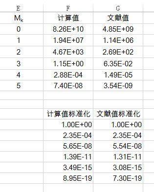

    只不过这里的αd不是指床层的固含率,而是指 所有填充颗粒占整个反应器的体积分数,这样的话文献中的初始固含率0.6经过换算应该为0.033。然后代入N公式,最后计算出来的值与文献基本一致。
    感谢东岳老师百忙之中的指点,我终于解开了这个谜团了。。。
