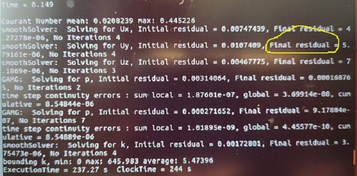

    还有一个问题,关于残差residual的也请教一下您。
    在controldict设置了residual输出的残差文件,和图片里命令运行时候终端在每个时间步中显示的final residual一样么?
    我得到的residual文件中的残差都是10-3量级的,和图片里的查了3个量级。
    最后再感谢东岳老师!
    都 1 条回复 最后回复
    residual画的是initial residual

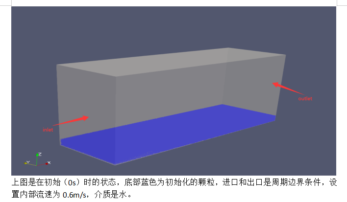

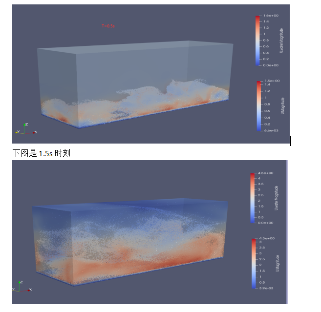

    fubianhanshu
    @东岳 我在速度文件力设置好内部速度为定值(0.6),压力文件里设置内部压强(1e5)通过一段时间计算后,流速越来越大。像我需要指定初始速速,只需要设置速度文件,压力文件中设置为0就可以,或者将指定的初始速度转化为相应的压力添加在压力文件中,速度文件设置为0呢!1.png 2.png
