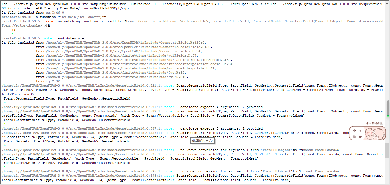

    我的沉降速度是一个确定数比如0.5乘以g,但是当我把这个编入程序的时候会出现如图的错误。当我把0.5*g编到其它使用重力的求解器中也会出现这种编译的报错。
    怎么用openfoam-3.0.0啊,你代码怎么写的?

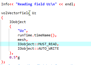

    volVectorField Uz
        IOobject
            "Uz"
            runTime.timeName(),
            mesh,
            IOobject::NO_READ,
            IOobject::AUTO_WRITE
        mesh,
        0.5*g
    不过我感觉你的算法可能不对,沉降速度不能这么硬植入
