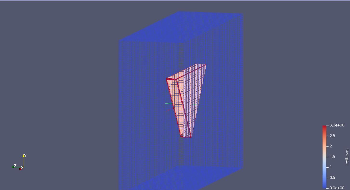

    各位大神,我目前使用snappyHexMesh划分一个流场网格,网格内的三角形是外部导入的stl文件。

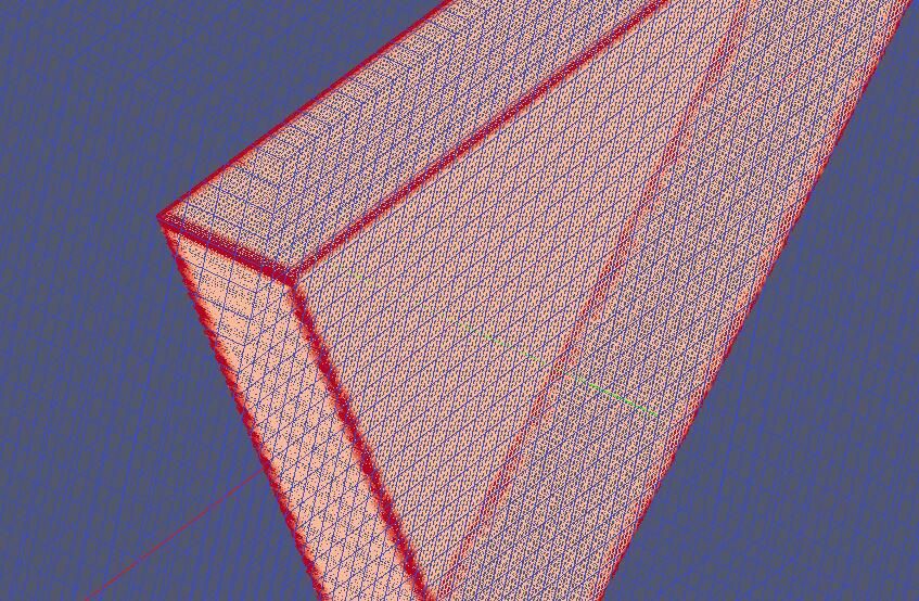

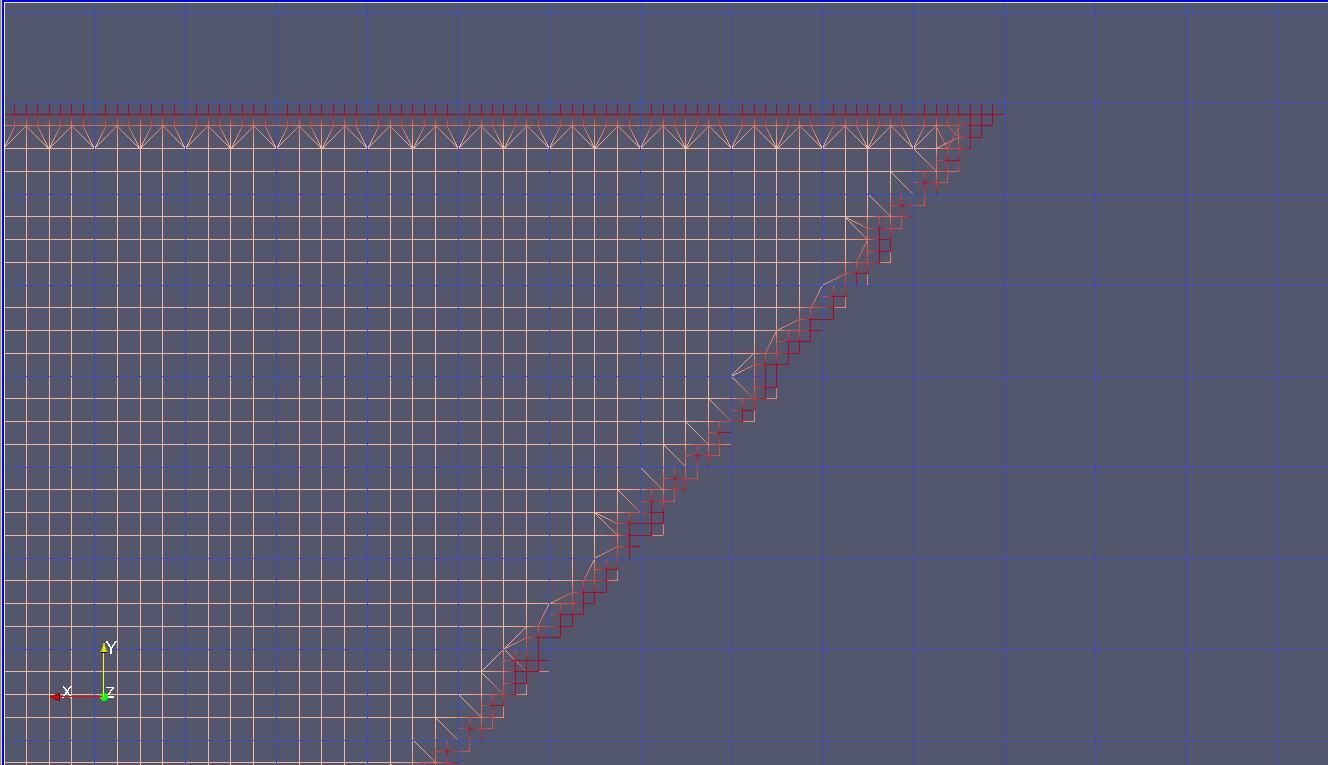

    但是在三角形固体边界处网格畸变很大,贴合总是不好,感觉就是没有贴合
    调试了很多次都是这样,搞不懂是什么原因,希望各位老师指点。感谢!
    我看你画的是二维的blockMesh,改成三维的就好了,snappyHexMesh做二维网格不能用你用的这种方法,会出现你这个问题。需要做成三维的,再投影成2伟的
    DY大世界D 1 条回复 最后回复
