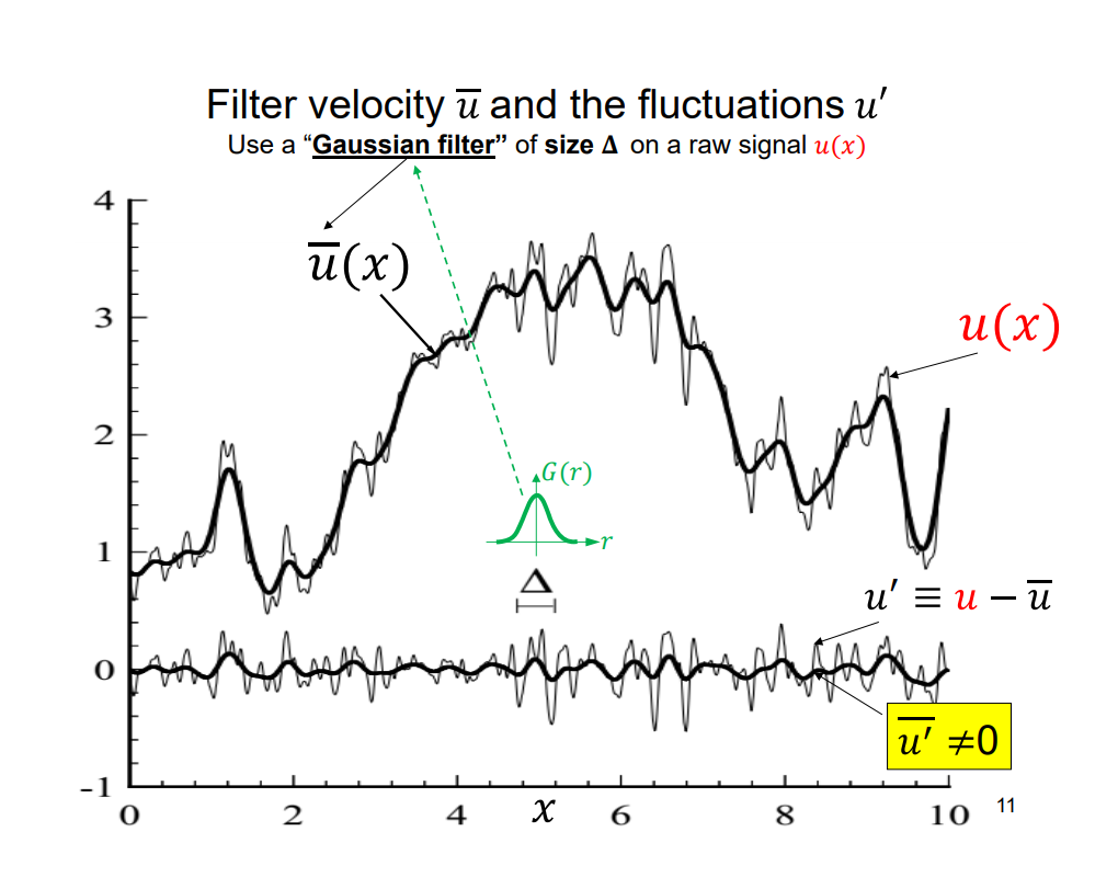

    @wg0632 感觉你对大涡中的平均值有误解。
    model的k也是平均值,只不过是平均值的瞬时值,就是大涡中所谓reolve出的物理量。
    residuals是滤掉的需要模型才能得到的量。无论是resolved还是residuals,都分别有瞬时值和平均值。将modeled TKE取平均,得到的是平均值的平均值,就是没有波动的平均值。但即使是未取平均的TKE。也一样是一个平均值。
    下面这张图就非常好
    benqingB 1 条回复 最后回复
