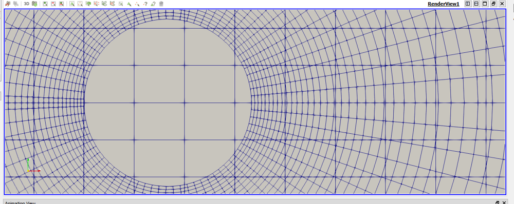

    各位好,我在做涡激振动,想用overset来处理6dof的网格变形问题。但是计算发现,圆柱的patch在计算时不移动,但周围的其他网格移动,导致第一层网格被挤压,计算崩掉。
    我觉得可能是6dof 的coefficient定义里面,只能选择patch的原因?因为像其他solid motion solver,可以直接选择定义的cellzone,进行整体移动,各位有遇到类似问题吗?或者有更好的tutorials,我比较着急,用手机打了一下,代码后面上传。

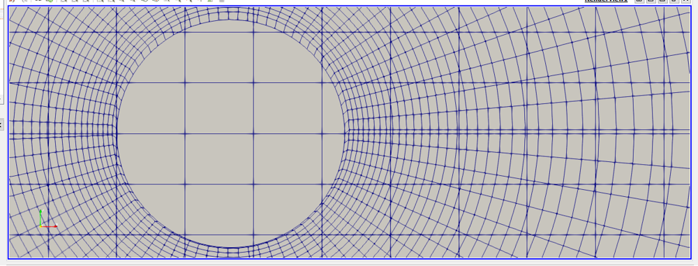

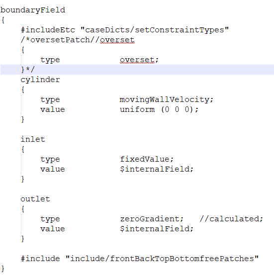

    @VamosZhi
    DB602AF0-2D59-41C4-AEF2-368D362A9EAE.png 3B77A65A-9C7E-47EC-A396-8D12AD76C020.png
    wwzhao 超神
    检查圆柱位移边界

    是这个问题,都是这种小问题注意不到,哎。应该是:
    type calculated;
    value uniform (0 0 0);
    之前是FIXED,我在加拿大这边,这两天晚上找原因找的头发都快掉了哈哈哈

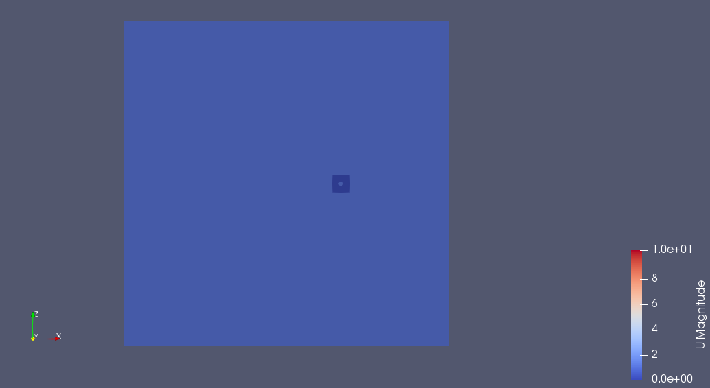

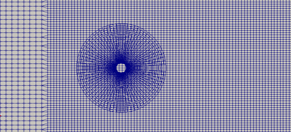

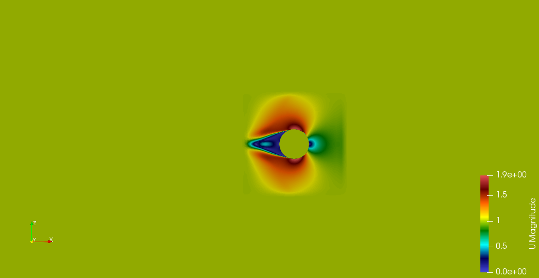

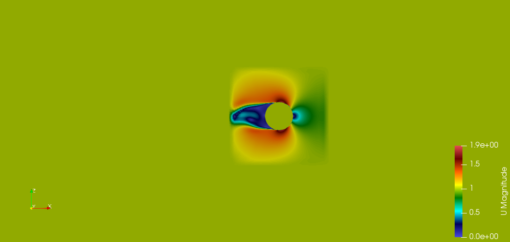

    @wwzhao 好了老师,问题男孩又来了。我想先用Oversimplefoam算一个基本场,用的tutorial里面那个基础。但是算的时候发现,只在oversetpatch的区域里面进行计算,如图。2defe5e1-14f2-455a-bf2f-86a3dc60ca80-image.png 728a4063-6258-4e88-90c1-3b342399881e-image.png
    加进去后发现反而一点都不算了。。如图。。

    wwzhao 超神
    在 中回复了 VamosZhi 最后由 编辑
    @VamosZhi 这个和overset没有关系,应该是别的原因导致的

    wwzhao 超神
    @VamosZhi simpleFoam 系列求解器都是稳态计算,oversetSimpleFoam 是不是不支持动网格?
    V 2 条回复 最后回复
