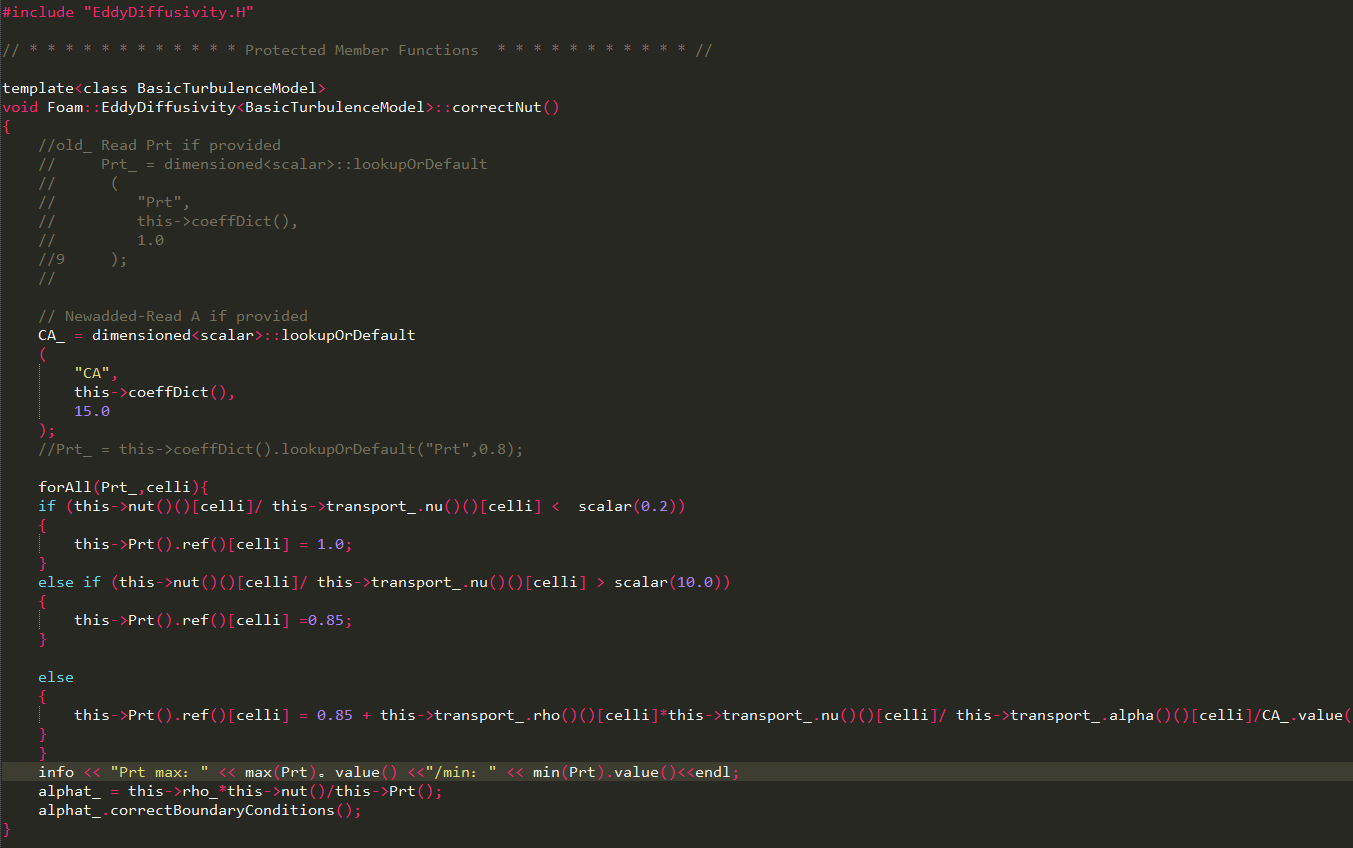

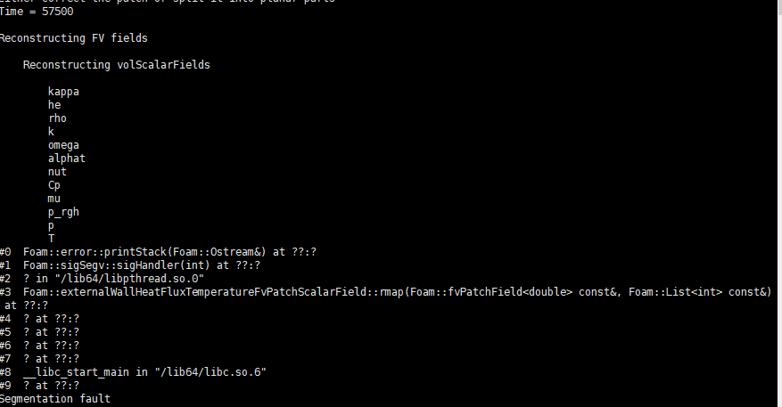

    @cccrrryyy 你好,我将EddyDiffusivity里将dimensionedScalar Prt改成了volScalarField Prt,修改完成之后,编译也完成,但是想查看新的Prt是否参与计算,所以想输出结果查看,可在reconstruct算例时出现错误,错误信息是T的边界条件segmentation(如下图)
    请问修改完EddyDiffusivity文件之后,是否还需要修改其他地方呢?

    @cccrrryyy 老师,不可压缩里通常是在solver里面直接用新的alpha+alphat来代替原来的alphaEff。可压缩哪种方便点,我的prt与mut,mu,nu,alpha,有关.所以感觉在eddyDiffusivity文件中修改更为方便。但是编译后,如何去查看是否调用新的prt,我在solver/creatFields中IOonbject了Prt,但并未生成文件,而且externalWallHeatFlux在映射生成温度T文件时候,也出错了。请问除了修改EddyDiffusivity文件是否还需要修改其他地方?2.如果想要判断新Prt是否成功读入应如何查看?

    @exthan 你的目的是把Prt改成所说的和mut,mu,nu,alpha等等有关的那个表达式对吧?你改的eddyDiffusivity文件路径是啥,我瞅一眼看看,好久没搞可压缩啦。
    你判断修改Prt是否成功的方法应该没问题,但是没有输出有点奇怪,按道理说即便是报错了应该也会输出的。如果这种间接的方式还不行,我一般会直接在程序里面让它输出,就是 Info<< 这样子,缺点是这样会输出每一步每一个cell上你要的数值,优点是你一下就能看出来有没有问题。可以把网格弄很小,反正只是测试程序嘛。

    源文件在src/TurbulenceModels/compressible/EddyDiffusivity
    我不知道如何传输文件。我可以把我的文件发送给你。这是我改写的Prt

    @cccrrryyy 你好,我刚在湍流模型里面Info,但是结果并未输出,您说的在.C文件中直接输出要如何写?我看了之前的OF文件读取,但是并不理解。
    如果直接在.c中如上图输入,编译显示Prt无定义,请问该如何输出

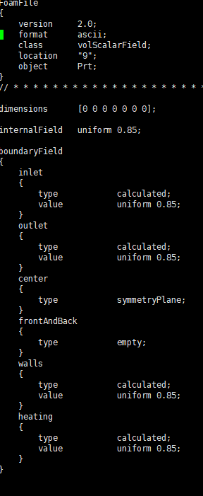

    @cccrrryyy 我在.C文件中直接使用了
    Prt.write(),结果生成的文件
    打开之后却都是边界条件,这是什么原因?

    @exthan 因为你的Prt是定值呀,这个文件不止包含边界条件,内部场也是有的,只不过是uniform 0.85。
    你用info输出那里是不是应该直接改为Prt_,而不是Prt()。
