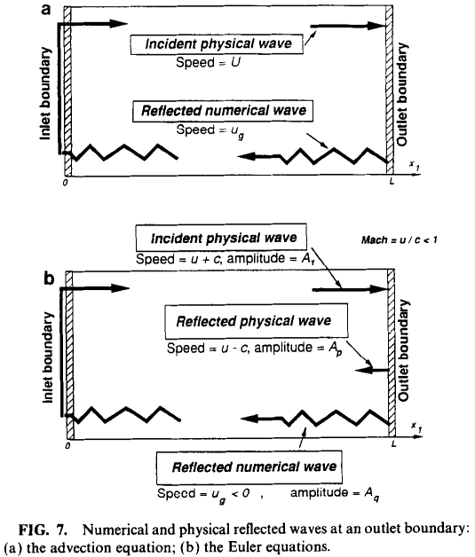

    @东岳 这边放上相关的描述
    您觉得对于加热圆管流动的DNS来说,需要这种边界条件吗?OpenFOAM自带的有advective BC。

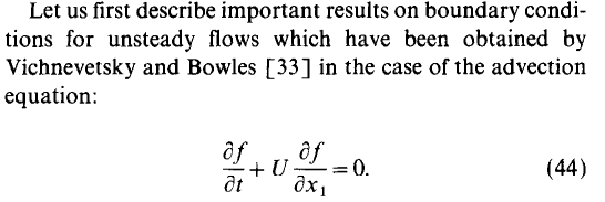

    这个图是求解双曲波方程的,你求解的方程有44这种形式的么?

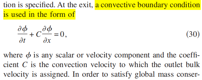

    这是一篇也做超临界二氧化碳DNS的论文的部分截图
    里面是建议用convective boundary condition。在OpenFOAM里面有自带的advective BC,植入的方程应该就是这个。
    我用湍流模型算的时候,如果用advective BC,残差会出现大幅震荡的情况,如果用inletoutlet就不会出现;在DNS里面用advective,现在残差倒是很平稳,但不知道有没有起到效果。
    如果方程30是速度3个速度分量的传输方程的话,看起来没有粘度和压力项?

    我看了第一篇文章,
    The outlet boundary condition for the velocity is the convective boundary condition from
    Orlanski [19], as seen in Eq. (5), where ϕ could be any scalar
    variable or the velocity vector and Uc is the convective velocity
    of the outflow
    Orlanski [19] 的方法是用于描述双曲方程的,我不觉得你之前的贴图有任何一个是双曲方程。你为什么要用advective边界条件?为什么不用zeroGradient?

    Orlanski反射边界条件用于消除双曲系统的反射波,在Orlanski原始文章中也提及他提出的无反射边界条件适用于双曲系统,但Orlanski自己也说:
    A Sommerfeld radiation condition (2.2) is proposed for problems requiring a prescribed open boundary. The equations must be hyperbolic in nature (although the author believes that they may also be good for some elliptic and parabolic problems)
    但是很明显DNS方程不是双曲系统,但是很多DNS模拟的文章我确实看到了都在用无反射边界条件。这我有点搞不懂了。我找了一些sci,没有一个有一个合理的解释。大部分就是表明:本文用的这个无反射边界条件,然后把Orlanski的文章引上,没解释为什么。即使一些有解释,也说用于双曲系统,blahblahblah,但是很明显DNS不是双曲系统

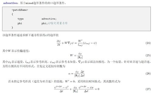

    我更新一个advective边界条件的解释,你看看。类似内容没看到有任何英文资料解释的这么详细,none of them is satisfactory。因此要是中文的。理论解释最好有数值验证,不过目前我没空做,谁感兴趣可以验证一下
    https://www.jianguoyun.com/p/DdvrhJMQ9s3ZBhjw7p4B
