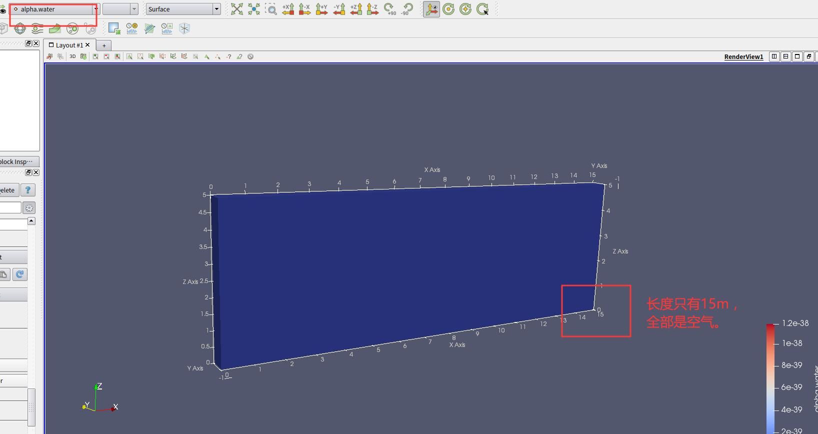

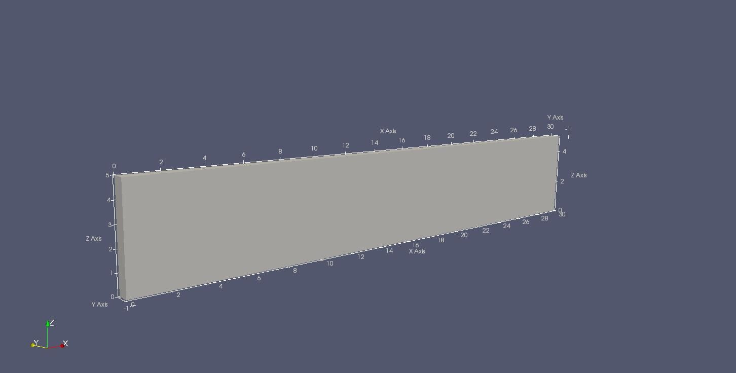

    建立了一个长宽高(x-y-z)为3015的立方体,目的是建立水槽。
    使用setFieldDict字典设置水域范围,目标水域高度3米
    FoamFile
        version     2.0;
        format      ascii;
        class       dictionary;
        location    "system";
        object      setFieldsDict;
    defaultFieldValues
        volScalarFieldValue alpha.water 0
    regions
        boxToCell
            box (-1.0 2.0 -1.0) (30.0 -2.0 3.0);
            fieldValues
                volScalarFieldValue alpha.water 1
    只计算到第5个时间步电脑就不运行了,有的时候可以一直运行,但是结果是全流域全部都是空气没有set的water field,而且我的建的流域模型X方向上的长度变成了15m,被砍掉了一半。
    请老师们指教!感谢!
