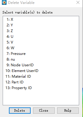

  4. Tecplot(2016)处理OpenFoam计算结果,在OF后处理中的wallShearStress没能Tecplot中读取出来

    好像,tecplot不只是surfaceField读不了(tecplot2019可以读,但是值都为零),tensorField也读不了,所以壁面剪切应力,速度梯度这些都导不进去。然而tecplot求的速度梯度在壁面处又是错的。感觉还是OpenFOAM postProcess + paraview比较靠谱
    不知道有没有解决方案
