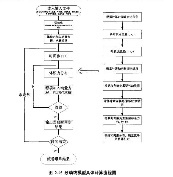

    各位老师好,我最近按照中科院王胜军博士的博士论文编写了一个风力机致动线模型的UDF,但一计算要么发散,要么浮点溢出。

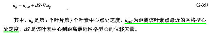

    我的致动线的程序,我是把叶片分成40个叶素,先确每个叶素的中心点,风轮初始位置及运行的每一时刻,叶素中心的坐标好确定,但这个坐标不一定的网格中心的坐标,此时需要找到与之最近的网格作为线上的网格,并确定其中心坐标及相应网格中心的速度,然后返回去用BEM求解相应网格点的体积力,再用高斯分布分散到此网格周围,现在的问题的与叶素中心最近的那个网格怎么找呢?我用的一个遍历,可能不太对,还有我那个体积力源项可能也不太对,并行计算时,一开始就浮点溢出,串行时一开始就发散,我原来以为可能计算量大浮点溢出,但为什么串行也不行呢?所以我后来想着是我的UDDF出了问题,但是,我实在找不出问题出在哪里了。
    可能这个地方处理的不好
    麻烦各位老师帮我看看,有没有更好一些的程序实现。
    程序流程图:
    这是部分程序代码,全部的好像传不上去,比较多。
