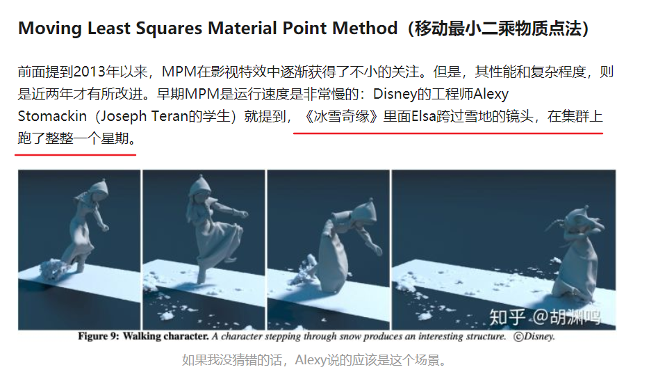

    @Samuel-Tu 那面一帧(如果调用三四百万粒子)大约需要120秒计算,电影一般30帧一秒钟,那么一秒钟大约需要40分钟计算,出1分钟的纯物质点算法的电影,需要计算40小时。但是没有说他们用了多少核
    如果纯拉格朗日粒子,可以用OpenFOAM的DPMFoam试试400万粒子的计算时间,看看用不用40秒
    .J.. 1 条回复 最后回复
  • .J.. 离线
    .J.. 离线
    .J.
    @东岳 发现知乎那篇文章里提到,早期的物质点法计算速度也是很慢的,需要上集群才行。

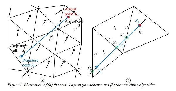

    FFD最主要的在于方程\eqref{con},因为采用Semi-Lagrangian方法求解,因此没有库朗数限制,大幅度增加时间步长。注意:传统的欧拉方法处理对流项需要保证数值稳定行。Semi-Lagrangian方法类似粒子法,思想非常简单:如果网格1的速度以10m/s的速度向前传输,那么第10个网格点在1s的时候就是当前第一个网格点的速度。
    在用有限体积法植入的时候,方程\eqref{diff} \eqref{poiss} \eqref{p}的计算都非常简单。但是Semi-Lagrangian方法要判断虚拟粒子的位置,可以通过OpenFOAM拉格朗日粒子包内嵌的算法实现(每个网格一个粒子)。连插值算法都有了。

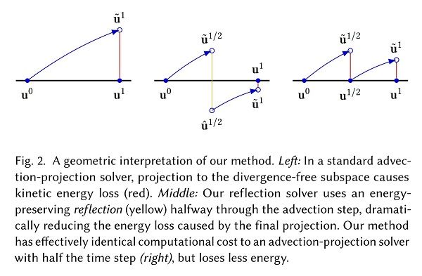

    FFD这种算法,属于一种先步进,后修正的策略(参考上图)。这也是为什么很多文章都叫做Projection方法的原因。但是在修正的过程中,由于Semi-Lagrangian可以调用很大的时间步长,因此对速度进行修正会引起误差(速度的平方即能量损失)。同时,Semi-Lagrangian在处理插值的时候,也会损失精度。参考 Liu et al. 的文章,下图是Semi-Lagrangian判断粒子在哪个网格位置的算法,其实就是Lagrangian的面寻址过程。
    Stam, 1999也声称:
    Instead of their explicit Eulerian schemes, we use both Lagrangian and implicit methods to solve the Navier-Stokes equations. Our method cannot be found in the computational fluids literature, since it is custom made for computer graphics applications. The model would not be accurate enough for most engineering applications. Indeed, it suffers from too much “numerical dissipation”, i.e., the flow tends to dampen too rapidly as compared to actual experiments
