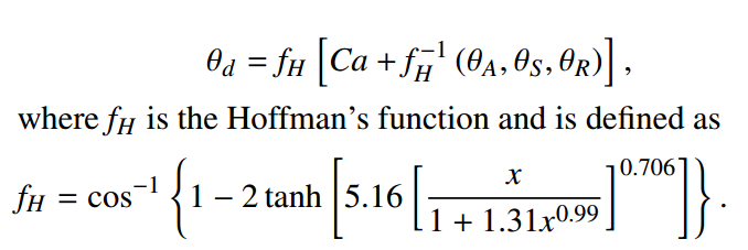

    你好,很巧我遇到过这个问题。我记得在CFD online, Henry Weller说这个动态接触角就是一个很简单的模型,velocity scale是要实验测量的。在CFD online的其他帖子上,有人说自己就是用随机值(这个我觉得不对,of7里更新了动态接触角,貌似给的值是1,但是我也没看到具体怎么取)
    如果一定要用动态接触角,Kistler dynamic contact angle model是我见过最常用的了。

    @东岳 一个半经验型的动态接触角模型,我看好多人都用这个
    我今天下午在玩这玩意 用了下动态接触角 感觉很奇妙 :chitang:
    Effect of dynamic contact angle in a volume of fluid (VOF) model for a microfluidic capillary flow
    桎 1 条回复 最后回复
