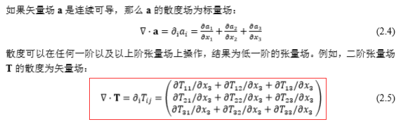

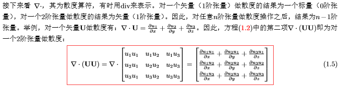

    李老师的中文版编程指南中P24对二阶张量做散度,有一处笔误,并且对比老师著的无痛苦N-S方程笔记P2对二阶张量做散度,两者的结果不同,求解答:mihu:
    编程指南有误,无痛苦N-S方程笔记是对的。
    编程指南有点过时了,一直在琢磨怎么处理
