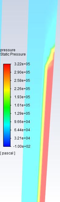

    @wangchangjun_neu 现在重力方向静压力问题已经解决。问题只剩下凝固壳中的压力场为什么很大了。替代文字

    @wangchangjun_neu 急剧凝固的话,外壳先凝固,内部的压强是会非常大的。参考鲁伯特之泪。

    @bestucan 您好,就算是有这一过程,现在的fluent能够考虑这一过程吗?

    @wangchangjun_neu 流场影响温度,温度影响凝固,凝固影响应力,应力分布不均会导致成孔,结构不稳固。仿真凝固就是为了这个,不能考虑这一过程,应该没啥存在的意义。……还是算没有吧。我从没接触过这种仿真,我说的都是我瞎猜现搜的
