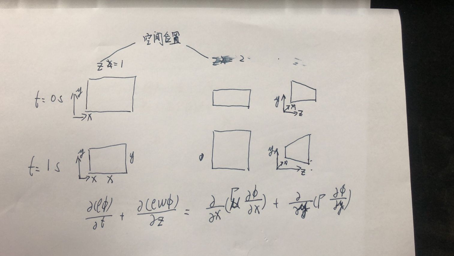

    想咨询一下动网格的控制方程应该如何处理呀;控制方程里面忽略了X,Y方向的流动(U,V),主要关注Z方向(W)的流动问题。
    流动只考虑z方向,但是粘性项需要考虑x和y方向。由于网格是随着之间变化的,因此控制方程应该需要进行修改,这个部分理论不足,真不知道如何处理?希望能够有这方面的行家交流学习一下,谢谢谢谢~
    没太看明白你的意思,最近在准备OKSS2的求解器,你在icoFoam里面,添加两个信息:
    1. mesh.update()函数处理网格变形
    2. 通过phi = phi - mesh.phi()将通量变为相对通量代入到动量方程,压力方程不变
    就可以了
    从算法来讲,静态网格:
    \begin{equation}
    \frac{\p \rho}{\p t}+\nabla\cdot\rho\bfU=0,
    \label{C}
    \end{equation}
    \begin{equation}
    \frac{\partial \mathbf{U}}{\partial t}+\nabla \cdot (\mathbf{U} \otimes\mathbf{U})=-\nabla \frac{p}{\rho}+\nabla \cdot(\nu \nabla \mathbf{U}),
    \label{mom}
    \end{equation}
    对于动态网格,需要考虑相对速度通量,则变为:
    \begin{equation}
    \frac{\p \rho}{\p t}+\nabla\cdot\rho(\bfU-\bfU_b)=0,
    \label{C2}
    \end{equation}
    \begin{equation}
    \frac{\partial \mathbf{U}}{\partial t}+\nabla \cdot (\mathbf{U} (\bfU-\bfU_b))=-\nabla \frac{p}{\rho}+\nabla \cdot(\nu \nabla \mathbf{U}),
    \label{mom2}
    \end{equation}
    同时附加空间守恒法则:
    \begin{equation}
    \frac{\p \rho}{\p t}-\nabla\cdot\rho\bfU_b=0,
    \label{SCL}
    \end{equation}
    把\eqref{SCL}代入到\eqref{C2}变成了:
    \begin{equation}
    \label{C3}
    \end{equation}
    这样,\eqref{C3}用来构建压力泊松方程,\eqref{mom2}用来构建动量方程,求解即可

    @东岳 谢谢东岳老师,我明白如何处理了哈。东岳老师整理的文档和资料都很通俗易懂。
