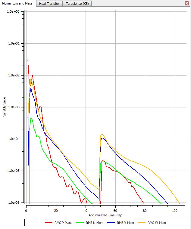

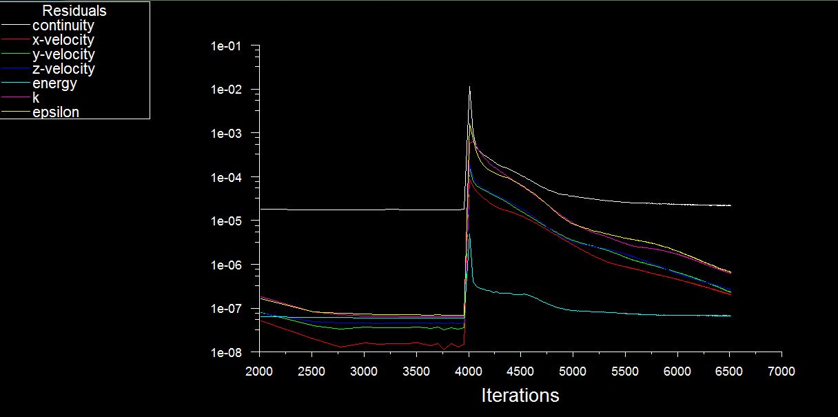

    震动,先算了一阶的,然后以一阶结果为初始场改为二阶或高阶后计算的

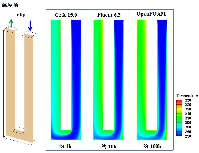

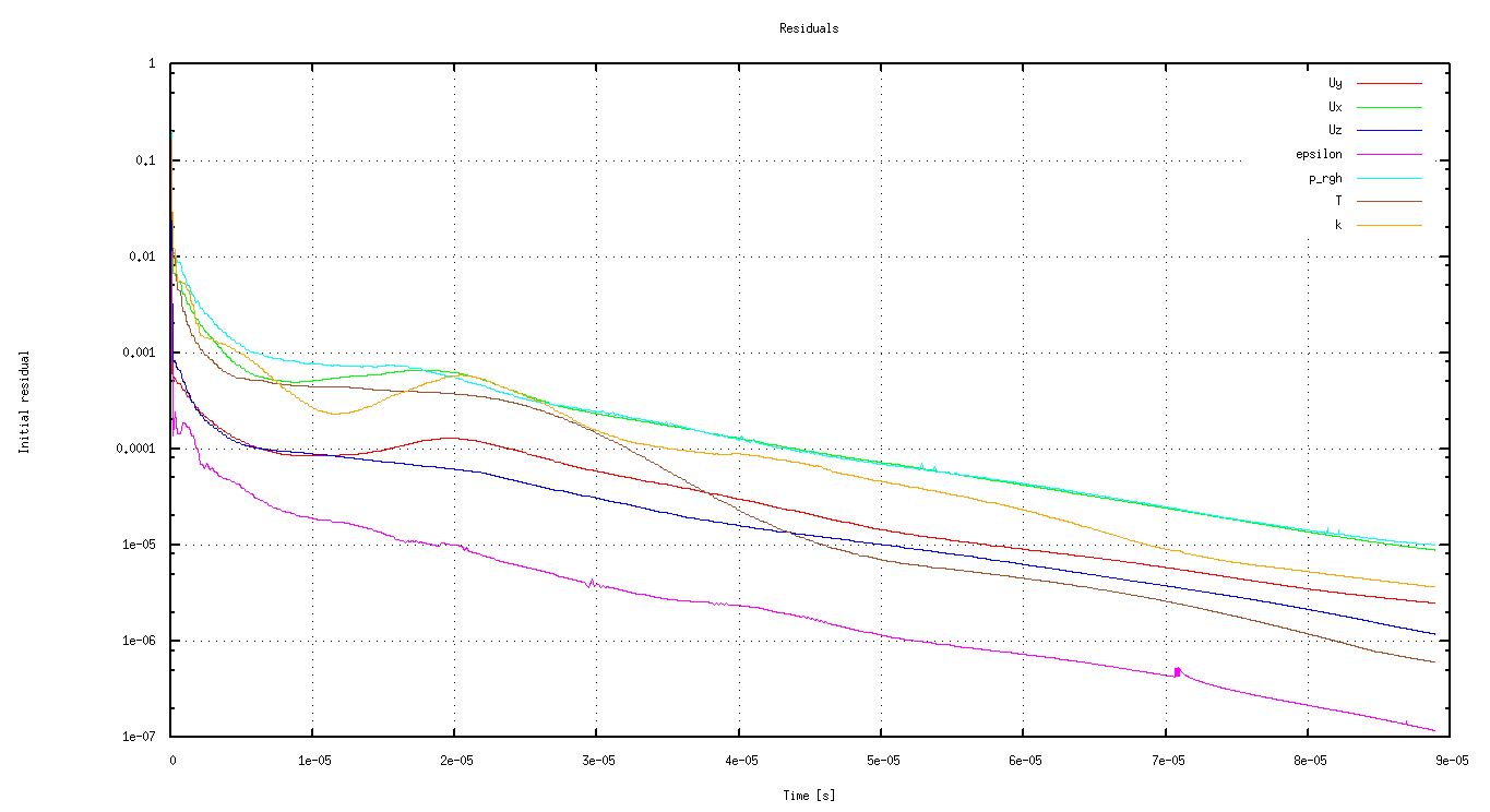

    计算时间差异太大了。个人经验buoyantBoussinesqSimpleFoam算100万网格不至于用100小时。能否贴出了log看看?
    CFX和Fluent差异也太大了。你设置的是收敛后停止计算还是固定迭代步数?
    @硫酸亚铜 @l-j刘侃 诸位Fluent高手怎么看这种巨大时间计算差异?
    我在使用OpenFOAM的simpleFoam计算管内流动的时候也是收敛很慢,并且计算结果还不对,不知道是不是我不会用的原因。反正OpenFOAM的计算速度超慢,fluent分分钟算完的算例,OpenFOAM却要我出去吃个饭回来才计算完成

    你好,我说下当时情况,记不全了(有点啰嗦,勿怪)。
    1、上面那个是初始算例,后来发现虽宏观上三者基本一致,但注意到OF与Fluent差异更小,以至于后来再也没用CFX比较。
    2、就计算时间差异,单核算即使100h(4天),也可以通过并行将花费时间大幅减小,后来时间差异也没有深究。不过后来过几个算例,双核大概五十多个小时,四核大概二十个小时左右(记不清了)
    3、不知是我设置有问题还是其他原因(上面有人提到原因可能是buoyantBoussinesqSimpleFoam时间步设置成了10-8s,后来我改为1s试了下,并未看到计算时间明显减小),后来有人怀疑残差定义三者有别(听说fluent残差是计算域通量残差积分),考虑到自身课题进度等原因,未花费精力对其深究。
    4、计算设置是固定步数,CFX由于迅速收敛而未达到计算步数,fluent与of到计算步数而未收敛,故计算过程中加大了步数。
    5、当时算例log后来估计删了(,找了没找到,那个算例太原始,没受重视)。
    6、我的浅薄之见:of比CFX、fluent计算慢在情理中,试想一个庞大的商业公司每年养N多人搞开发,如果计算速度不比一套of计算代码快的话就怪了。CFX可能采用了某些神秘的加速收敛方案(我只用过一次CFX),毕竟源代码未公开。:joking: :joking: :lol:

    CFX速度压力耦合了,Fluent跟OF的速度在求解器设置一样的时候是一样的。你那个Fluent跟OF的设置肯定不同。
