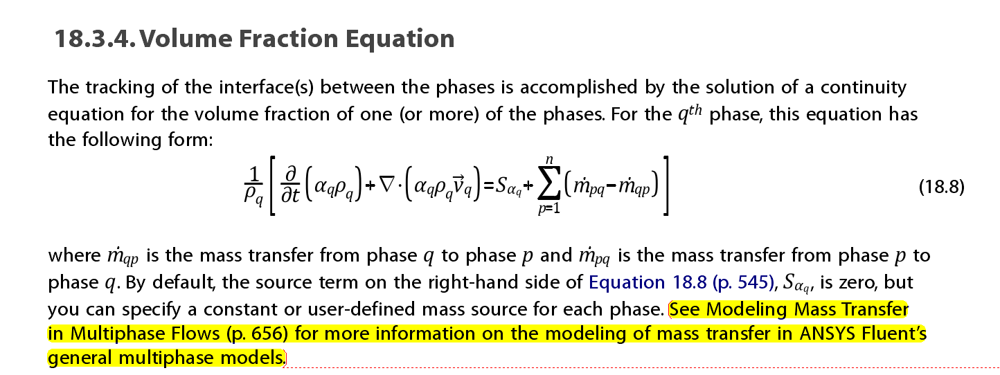

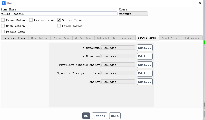

    我做的是含有不凝结气体的冷凝,选用vof和species tansport模型,用自编的udf,在加载udf过程中,遇到一个问题。
    直接进入正题
    整个模型需要解的方程为
    vof模型:各相的连续方程:图一

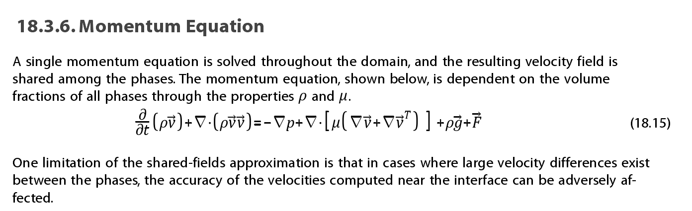

    整个区域的单一动量方程:图二

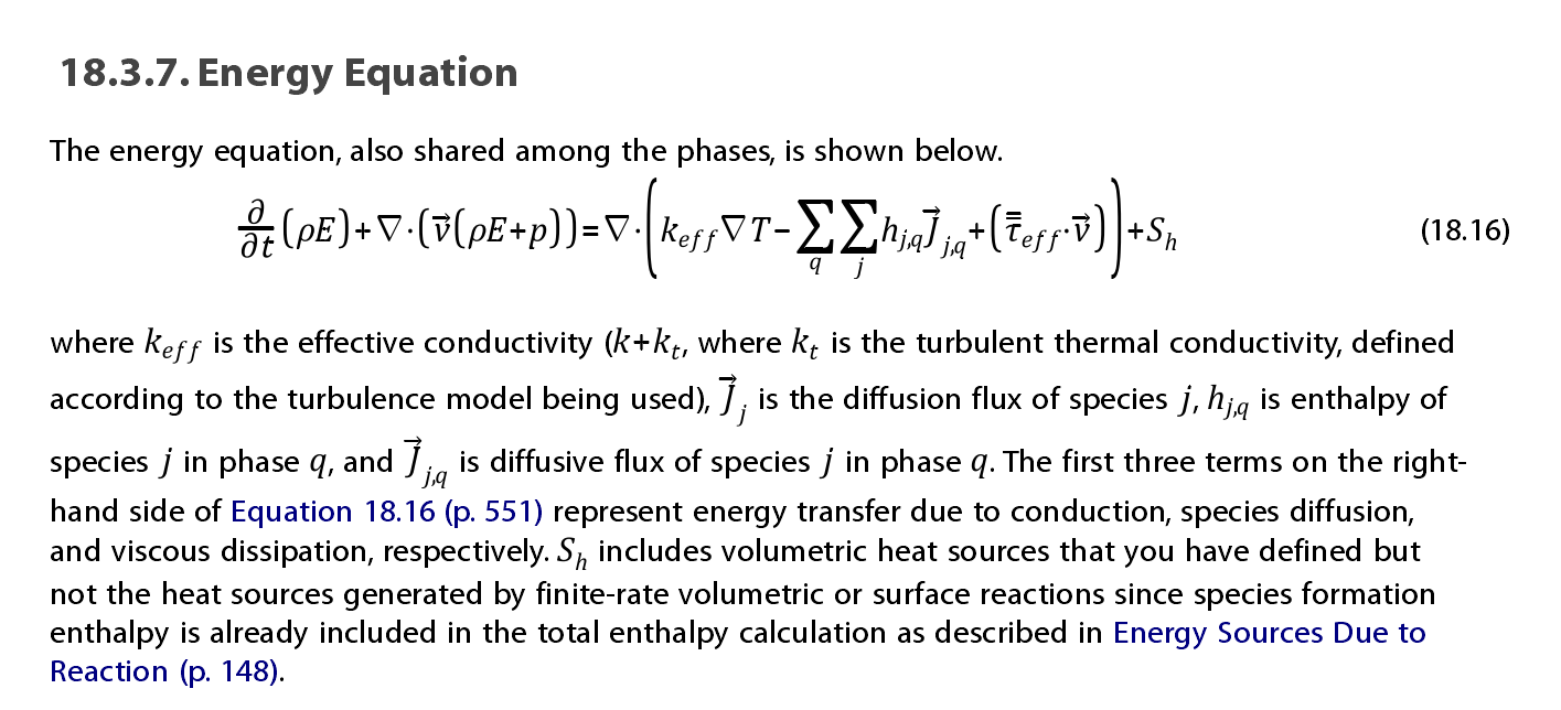

    整个区域的单一能量方程:图三

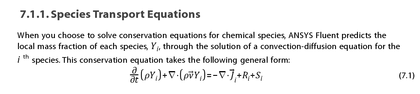

    species transport模型:图四species transport.PNG vof 连续.PNG vof 动量.PNG vof能量.PNG

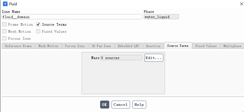

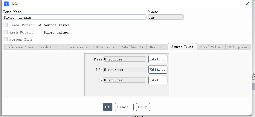

    在加载过程中,见图五,图六,图七,我不知道这些后面要加载的udf,分别对应哪个方程的哪一项?,例如图七,Mass,h2o,o2对应哪个方程的哪一项?water-liquid.PNG hook_mixture.PNG gas.PNG
    l.j刘侃
    这个模型正在做 这个UDF实际上类似树叶系数沙尘的模拟 一般来说 具备相间的mass传质 然后mixture相的动量和湍流因子 能量等的模化
    哪一项有变化就加哪一项 实际上你可以写在同一个UDF内部 根据不同条件来判据这种物性变化就行 采用phase指针来切换
    SamDde
    在 中回复了 l.j刘侃 最后由 编辑
    @l-j刘侃 不好意思,我没有明白你什么意思,既然是添加源项,必然有返回值,返回值是哪个方程的哪一项呢
