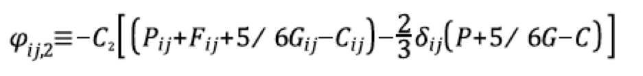

    大家好,我最近在修改OpenFoam里的雷诺应力模型。因为在对比OpenFOAM和Fluent之间的湍流模型的区别时,发现Fluent里面的快速压力应变项比Openfoam里多了由对流引起的一项C。
    这一项到代码里。但是改了很多种表达都通不过编译,比如说定义
    volTensorField C(fvm:: div(alphaRhoPhi,R));
    然后在方程里使用 dev(C)
    都不行,于是想问问大家有什么代码思路。编程小白,真诚求助
