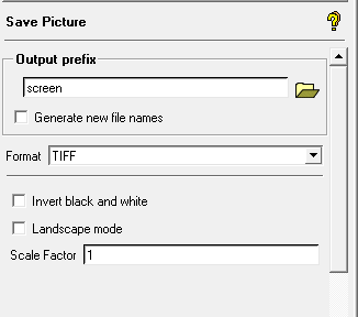

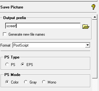

    在 中回复了 zousiyu 最后由 编辑
    @zousiyu ICEM里边网格生成完之后,在View菜单里有个Save Picture选项,进去之后,输出格式Fomat选择PS能够矢量化处理的PostScript,下面选择EPS就行了,然后在PS里进行处理后输出矢量图,当然也可以直接选择TIF矢量图格式输出。
