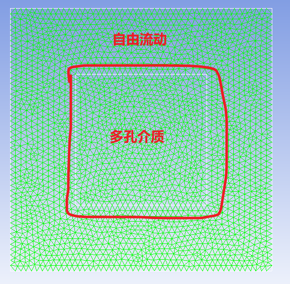

    @freeazma 您好!我最近在做一个多孔介质局部非热平衡(LTNE)的模型。模型如下。我发现,开启 LTNE 后,多孔介质区域变成了两个,一个固体,一个液体。自由流动与多孔介质区域的交界面(红色线宽)变成了 wall,对流动不可设置,看结果这条边界应该是可渗透的,对能量默认是通量为0。感觉这里的边界条件不太合适。前辈有什么意见吗?
    F 1 条回复 最后回复

    @zousiyu 您好!个人意见,不能保证正确。先在LTE换热模型的基础上将边界条件及多孔介质区域设置好并点击确定,再重新打开多孔介质区域设置面板选择LTNE模型,给予两相对流换热参数Asf和hsf,点击确定并保证其余边界条件(包括新增的wall)不变即可。
    zousiyuZ 2 条回复 最后回复
