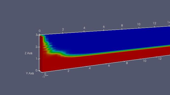

    想做一个二维的水槽,水在水槽内流动,正确的set了水域的大小,水域高度是0.7m。其余的部分都很正常,但是在水槽入口的地方存在问题,入口处的水充满了左侧边界,并逐渐过渡到正常的水平面位置。不知道原因为何,请各位大神指点!感谢!

    @东岳 谢谢李老师的回复!原因找到了,是alpha.water文件下的inlet边界条件设置的有问题,已经修改过来了。

    @keke 估计是inletValue这块 应该是个nonuniform的list吧
