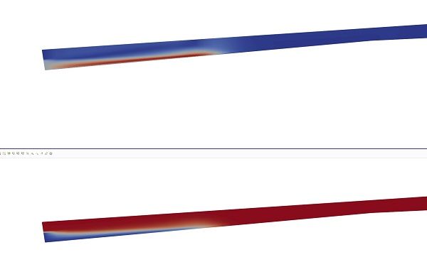

    谢谢东岳老师!我的算例是这个链接文本@东岳
    这个有什么问题么,上面是速度,下面是温度

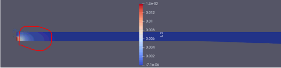

    cfd20
    @东岳 水温没有问题,但是流速在水的前端感觉影响范围太大了,请问这是合理的吗?cbee6294-c938-48a3-9edb-1c616c9acd68-image.png

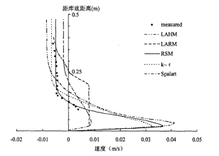

    想得到类似这种效果,但这种算出来流速验证不符

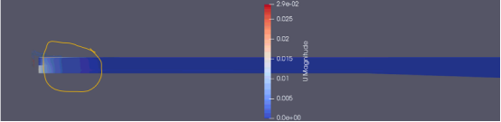

    @东岳 老师您好,我将outlet的patch改成wall条件,最主要的问题还是反向流速很小,没有实测值那么大。
