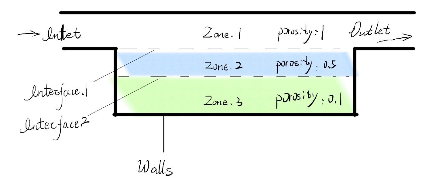

    FLUENT 中计算组分输运的公式为
    \begin{equation}
    \frac{\partial{\rho Y_i}}{\partial t} +\nabla\cdot(\rho \vec{v} Y_i)=\nabla \cdot (\rho D_i\nabla Y_i)) +S_i
    \end{equation}
    如果有三个连续的计算区域(区域之间边界条件为interior), 有两个区域为孔隙度不同的多孔介质.
    如图所示
    Zone.1为非多孔介质;
    Zone.2为孔隙度($\epsilon_2$)为0.5的多孔介质;
    Zone.3为孔隙度($\epsilon_3$)为0.1的多孔介质;
    有两个关注的交界面, Interface.1(Zone.1和Zone.2)和Interface.2(Zone.2和Zone.3)
    我同时打开多孔介质模型和组分输运模型.
    请问
    1.计算的组分浓度场($c_i$)是表象浓度场(superficial)吗?
    2.如果表象浓度场在交界面处是连续的, 那么两个区域在交界面处, 将表象浓度场($c_i$)除以孔隙度($\epsilon_2$和$\epsilon_3$)得到的真实浓度场在交界面处就是不连续的, 这似乎不太合理.
    请问有人遇到过类似问题吗?

    @东岳
    谢谢您的关注;
    **表象物理量:**以组分摩尔浓度为例 在多孔介质中, 如果有一个控制体的体积是$V$, 控制体中孔隙的体积是$V_{pore}$, 这个控制体中某个的摩尔数为$n$, 表象浓度(superficial)为$\frac{n}{V}$, 这个浓度在将固体不分考虑进入了体积, 因此不是真实物理的浓度, 孔中的浓度为$\frac{n}{V_{pore}}$;
    由于上述方程中的$\rho$,是表象的量(质量除以控制体体积$V$), 因此在交界面处, 也是表象$\rho$连续. 因为求解的是连续方程, 交界面两侧的$\rho$是连续的, 但是将交界面两侧的表象量$\rho$换算成物理量, 就应该用表象量除以孔隙度, 即:
    $\frac{\rho}{\epsilon_{zone.1}}$,$\frac{\rho}{\epsilon_{zone.2}}$.
    这就会导致, 在交界面处, 表象的量$\rho$连续, 但是真实物理量$\frac{\rho}{\epsilon}$不连续

    表象物理量以组分质量浓度ρ为例 在多孔介质中, 如果有一个控制体的体积是V, 控制体中孔隙的体积是Vpore, 这个控制体中某个组分的质量为m, 表象浓度(superficial)为ρ=mV, 这个浓度在将固体部分考虑进入了体积, 因此不是真实物理的浓度, 孔中的浓度为$\rho p=\frac{m}{V{pore}}$;由于上述方程中的\rho是表象的量(质量m除以控制体体积V),因此在交界面处,也是表象质量浓度连续.因为求解的是连续方程,交界面两侧的是连续的,但是将交界面两侧的表象量$\rho=\frac{m}{V}$换算成物理量$\rho_p=\frac{m}{V}$,就应该用表象量除以孔隙度,即:$\rho_p=\frac{\rho}{\epsilon}$,$\epsilon = \frac{V_{pore}}{V}$这就会导致,在交界面处,表象的量$\rho$连续,但是真实物理量$\rho _{pore}$不连续
