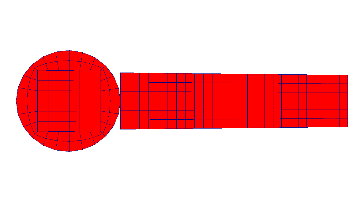

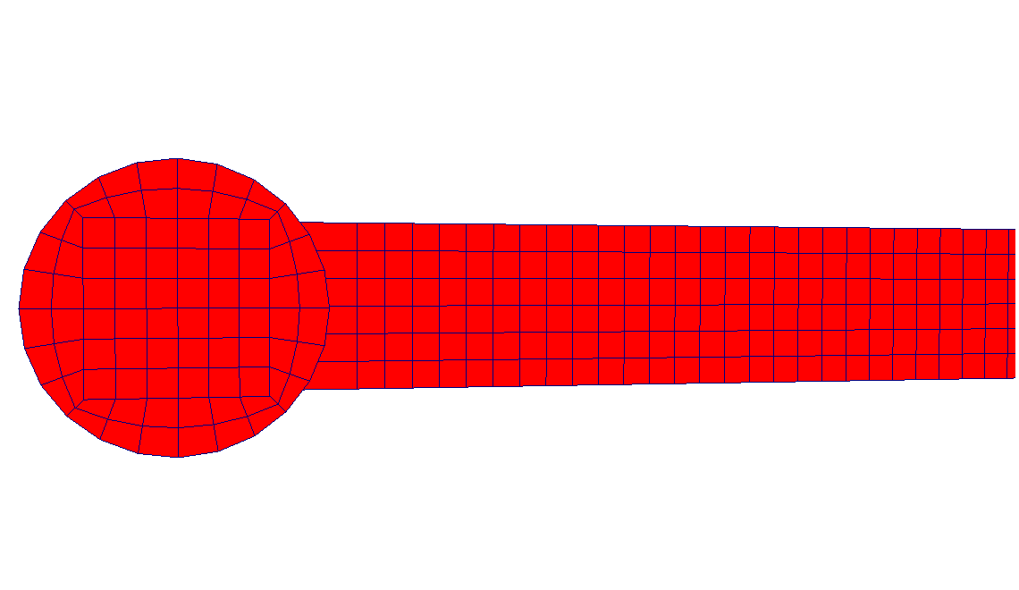

    @搬运工不好当 我以前试过这个功能。这里贴两张图,一看就明白
    左边的圆柱由四个block组成,右边的长方体是另一个block。如果不用mergePatchPairs,画出来就跟上图那样。如果将长方体的左面与圆柱的右面来进行mergePatchPairs,则会将圆柱和长方体连接起来,形成一个连通的是网格实体,如下图。
