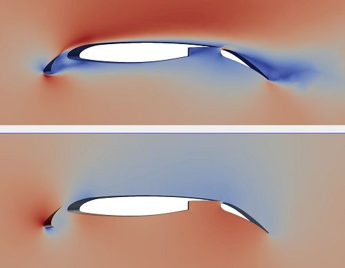

    https://www.jianguoyun.com/p/DecMC2kQ9s3ZBhiw1P0EIAA 我粗糙的改了一下,目前可以收敛,不过总感觉网格好像有点稀,网格渐变很粗暴,:zoule:
    上U下p
