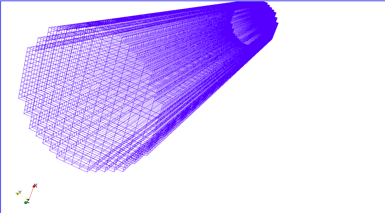

snappyHex划分网格,始终无法贴合
使用snappyHexMesh对圆柱体划分网格,在圆柱体外侧始终是六面体的方体网格,并不是紧贴在圆柱体面上的贴体光滑网格,不知道是什么原因?

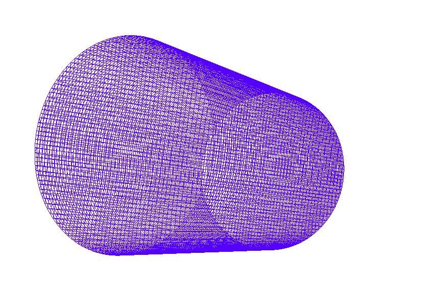

 但是在OF自带的一个案例中,所得到的网格就非常好,
 OF中使用了如下的代码,#includeEtc "caseDicts/mesh/generation/snappyHexMeshDict.cfg" castellatedMesh on; snap on; addLayers off; geometry { fixed.obj { type triSurfaceMesh; name fixed; regions { patch0 { name slipWall; } patch1 { name outlet; } patch2 { name inlet; } } } rotatingZone.obj { type triSurfaceMesh; name rotatingZone; } } castellatedMeshControls { features ( { file "fixed.eMesh"; level 2; } { file "rotatingZone.eMesh"; level 4; } ); refinementSurfaces { fixed { level (2 2); patchInfo { type wall; } inGroups (fixed); regions { patch0 { level (2 2); patchInfo { type patch; } } patch1 { level (2 2); patchInfo { type patch; } } patch2 { level (2 2); patchInfo { type patch; } } } } rotatingZone { level (4 4); faceZone rotatingZone; cellZone rotatingZone; cellZoneInside inside; } } refinementRegions { fixed { mode inside; levels ((1e-5 1)); } rotatingZone { mode inside; levels ((1e-5 4)); } } locationInMesh (1e-5 -1e-2 1e-5);// Offset from (0 0 0) to avoid // coinciding with face or edge and keep // away from disk itself }这里是需要在几何模型中对模型的面进行重命名,然后再对面进行特征加密吗?
 为什么直接使用网格snappy就始终不可以呢?
 请老师大神们指点!感激不尽!
@freevector 好的,谢谢您的回复,已经进行了修改,现在的网格效果已经比较不错了。
