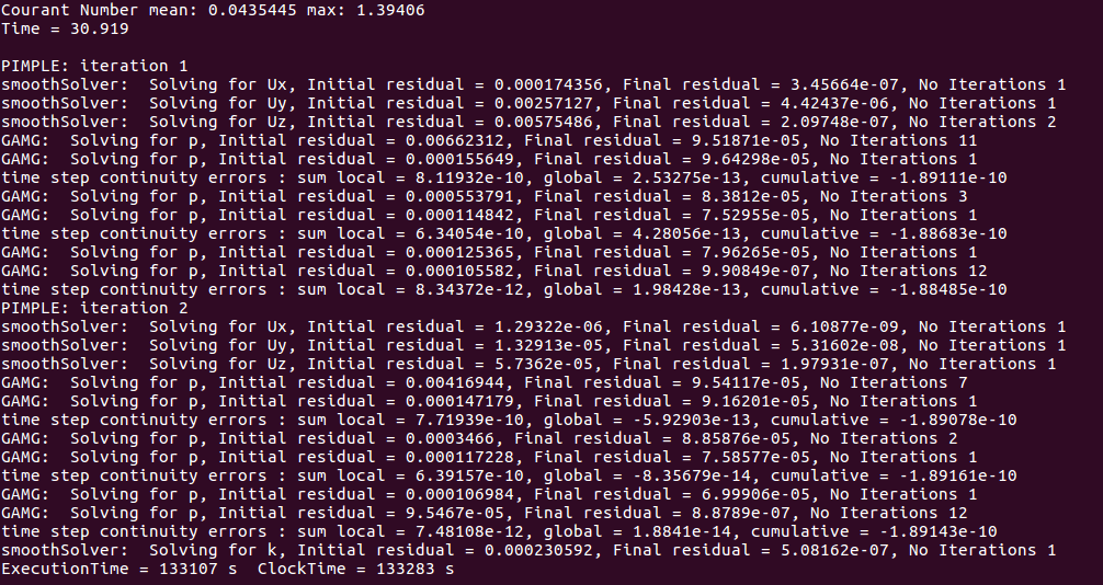

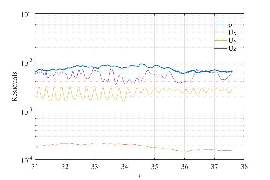

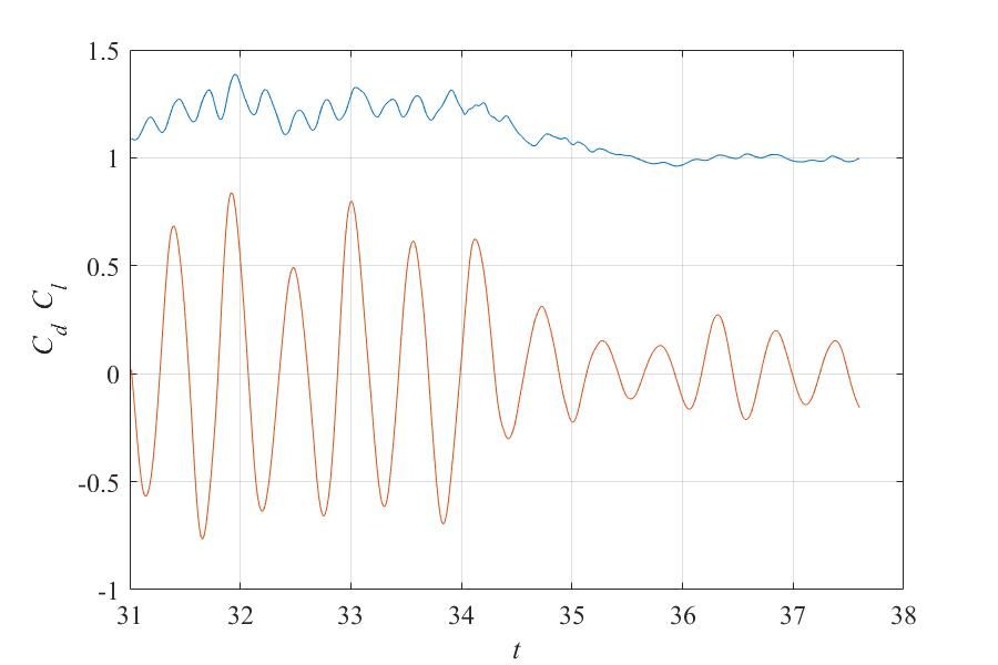

    1. 附上现在1w雷诺数的光滑圆柱绕流的例子的某个时间步的截图,用of里头的monitor监控的residual,我也一直很困惑Uz的曲线不像稳定的样子。
      我现在把2个nOuterCorrectors由2提高到5(从31秒开始),算个十秒左右看看结果。
    2. 目前的时间步库朗数是控制在1.5以下。
    3. 这个十秒计算过之后,我会把速度对流格式换成中心差分继续跑看看结果是否有改善,到时候再过来更新!
    为什么关注点再 U_z 不在 残差最大的 p 上投入精力?
    这样做的原因是? 为什么是从2到5?而不是其他的数字,比如7?

    1. Uz太抢眼了。我看了下之前算的几个例子,发现p的残差几乎都在0.001这个量级。不知道怎么才能继续降下去?
    2. 我一开始尝试增加到10个nOuterCorrectors, 发现第4~5个外循环开始残差下降不明显甚至开始上升,No Iteration也几乎为0。 为了节省时间所以设定到5。

    PIMPLE: iteration 10
    smoothSolver:  Solving for Ux, Initial residual = 2.52859e-10, Final residual = 2.52859e-10, No Iterations 0
    smoothSolver:  Solving for Uy, Initial residual = 2.63933e-09, Final residual = 2.63933e-09, No Iterations 0
    smoothSolver:  Solving for Uz, Initial residual = 8.84599e-10, Final residual = 8.84599e-10, No Iterations 0
    GAMG:  Solving for p, Initial residual = 4.41963e-05, Final residual = 4.41963e-05, No Iterations 0
    time step continuity errors : sum local = 3.455e-10, global = 4.12535e-15, cumulative = -2.33372e-10
    GAMG:  Solving for p, Initial residual = 5.2893e-05, Final residual = 5.2893e-05, No Iterations 0
    GAMG:  Solving for p, Initial residual = 5.2893e-05, Final residual = 8.16536e-07, No Iterations 1
    time step continuity errors : sum local = 6.38319e-12, global = 4.56977e-15, cumulative = -2.33367e-10
    smoothSolver:  Solving for k, Initial residual = 0.000235852, Final residual = 4.67513e-07, No Iterations 1

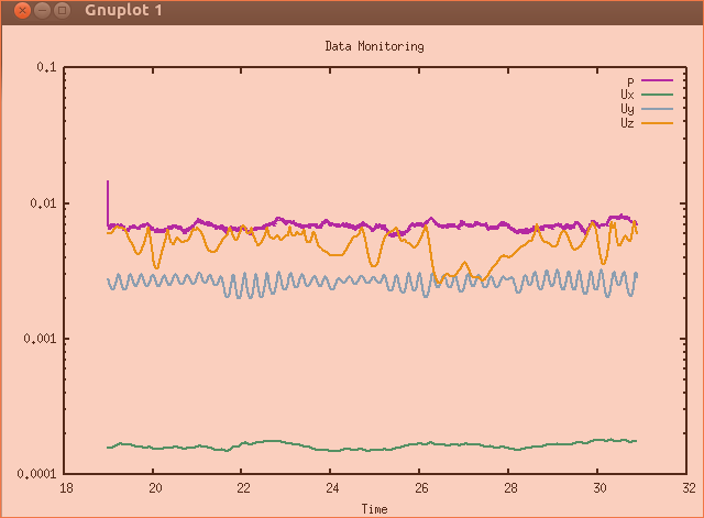

    非常有意思的问题,我之前没怎么考虑过 压力 残差的取值问题。我也好好思考一下。
    不知道怎么才能继续降下去?
    减小时间步长?提高收敛准则?或者优化网格形态?...
    我之前也一直在用 piso, 不过是默认值,没有动,我得好好看看 piso 算法再来回答你的问题。

    更新一下。按照@cccrrryyy 的建议算了几天,虽然结果还是不尽如人意,还是贴上来和大家讨论下。
    Step1,31-38s,把nOutercorrectors 从2改成5.
    几点观察:
    • 阻力系数,升力系数主要与Uy残差曲线有关
    • 在34.5s处震荡减小,CdCl均明显下降。
    • Uz曲线不稳定

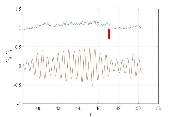

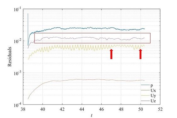

    Step2. 38.5-51s, fvscheme中的速度对流项 从upwind 改为 Gauss linear
    • 残差相比迎风格式,有明显的量级上升。Uz 呈现出收敛的趋势,稳定了。
    • Uy同样的在47s处出现振幅下降,CdCl下降。

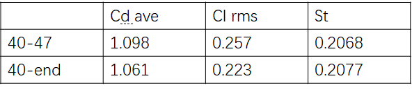

    • 把40s处当成稳定,分为两个区段来考虑。CdClSt系数如下表。
    看趋势50.5s处出现第二次Uy残差的振幅下降,51s之后会怎样?我打算继续算下去10s左右看看是不是周期性的。

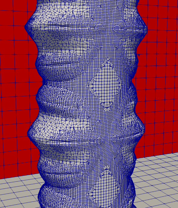

    楼主 mesh 太大了,我把设置文件拷贝下来,打算用很小的脚本来生成圆柱网格.
    这样的话,别人可以更方便地帮助你.
    我们就可以一起讨论了.
    仓库地址: https://github.com/randomwangran/chigua

    @random_ran这个mesh是用ICEM生成的,我已经转化到openfoam了。
